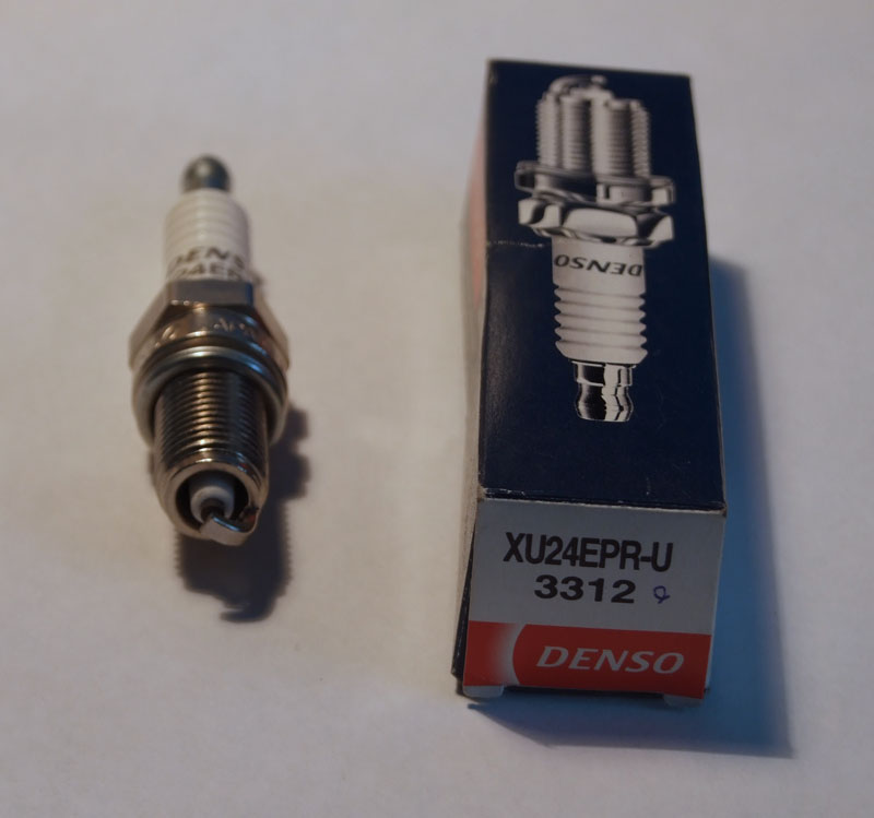

Ещё хочу оставить положительный отзыв о свече Denso:
Модель XU24EPR-U, также подходит Denso XU24ESR-U - подбирали по каталогу для DR200SE
Думаю можно добавить их в техподдержку - http://www.djebel-club.ru/tex10.html
сообщение 3.11.2010, 21:17
Сообщение #74
Сообщений: 54075
Я сам сейчас на Денсо езжу, конечно, на "тонкой". Маркировку не помню. Всё отлично, претензий нет.
Инфу внесу.
