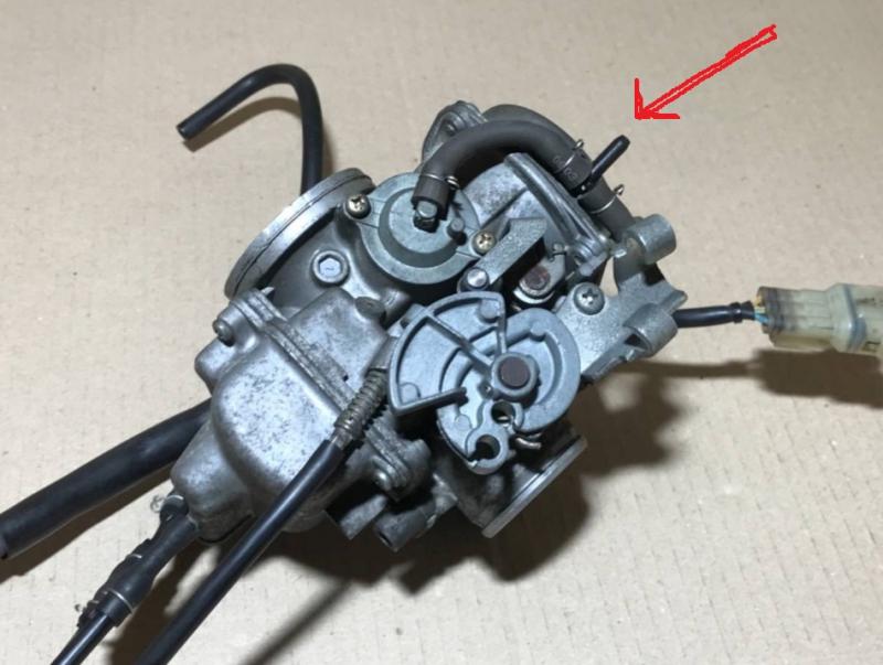

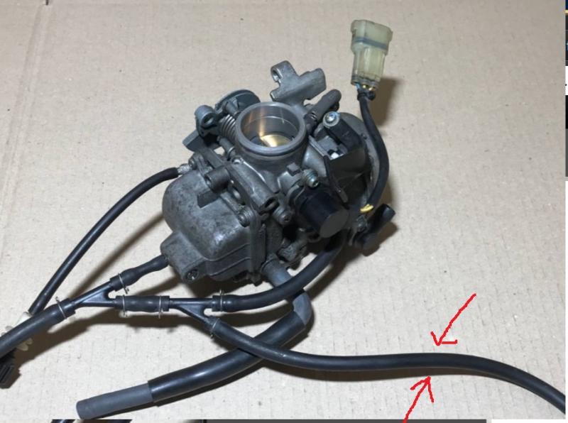

всем привет. вопрос про карбюратор . снимал чистил , грязи было много. собрал - нормально не работает . силы пружины не хватает чтоб нормально ходил поршень с иглой. поршень без иглы ходит идеально . игла идет на перекос и клинит. выставить нормально не выходит . как думаете как это вылечить.?
и еще куда идут эти трубки ? экологию я выкинул

если экологию выкинул то сними трубку с тройником,которая на первой фотке,и поставь цельную трубку или заглуши свободный выход тройника.На второй фотке трубка,на которую указывает стрелка,это связь с атмосферой папловковой камеры,она идёт под сиденье в пластиковый хомутик справа на раме и должна оставаться открытой(не заглушенной).
