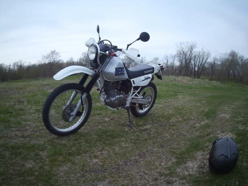

Мотоцикл: Suzuki Djebel 200
Мотоцикл Suzuki Djebel 200 еду по трассе ровно 60 км/ч и мотоцикл чуть дёргается не часто но иногда поддёргивает . Карбюратор отрегулирован, цепь звёзды новые, вывешиваешь ничего не мешает колесу крутиться в чем может быть дело? говорят поршневая устала, но мне что-то с трудом вериться.
