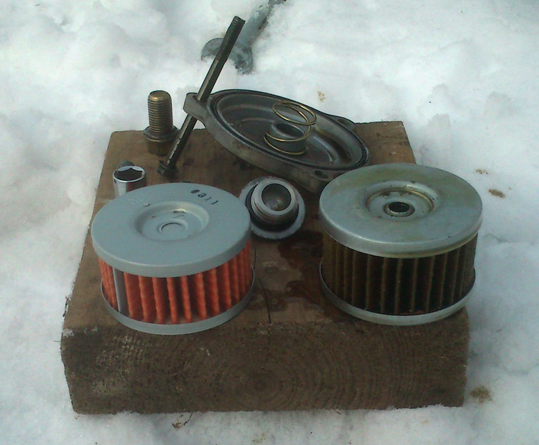

- - pustota   Приветствую! Менял вчера масло и фильтр (каже...   25.3.2012, 12:21
- - serg   Цитата(pustota @ 25.3.2012, 13:21) 2. Уте...   25.3.2012, 12:32
- - Варион   нужно фото в профиль весраха вместе с другим, стра...   25.3.2012, 13:12
- - Танкист   кольцо идет с фильтром чемпион!! проверенн...   25.3.2012, 13:17
|- - pustota   Цитата(OBROZEZ @ 25.3.2012, 10:17) кольцо...   25.3.2012, 16:04
- - Танкист   возьми Фильтр, Чемпион он будит с резинкой в короб...   25.3.2012, 16:11
- - Варион   Вносим ясности Благодяря пытливым умам неких ка...   25.3.2012, 17:30
|- - Танкист   Цитата(Варион @ 25.3.2012, 14:30) Вносим ...   25.3.2012, 18:03
- - Варион   В смысле не зли. Вытаскивай из коробки и мерь разм...   25.3.2012, 18:05
- - Танкист   Варио! смотри! верь на слово я честный чел...   25.3.2012, 18:18
- - Варион   Я верю, с чего ты решил что не верю? Хочу подобрат...   25.3.2012, 18:22
|- - Танкист   Цитата(Варион @ 25.3.2012, 15:22)  Я верю...   25.3.2012, 18:49
- - pustota   Мужики, я говорил не про кольцо под крышкой, а про...   25.3.2012, 19:11
|- - Танкист   Цитата(pustota @ 25.3.2012, 16:11) Мужики...   25.3.2012, 19:15
|- - Варион   Цитата(pustota @ 25.3.2012, 23:11) X301 с...   25.3.2012, 19:22
|- - pustota   Цитата(Варион @ 25.3.2012, 16:22) Мне каж...   26.3.2012, 9:43
- - Сhestar   pustota купил фильтр у уважаемого однофорумчанина...   26.3.2012, 11:30
- - serg   Цитата(pustota @ 26.3.2012, 10:43) Колечк...   26.3.2012, 11:34
|- - pustota   Да да ) Я его сфоткал с размерами уже. Всегда с со...   26.3.2012, 11:46
|- - 200   Цитата(pustota @ 26.3.2012, 8:46) Да да )...   26.3.2012, 17:19
