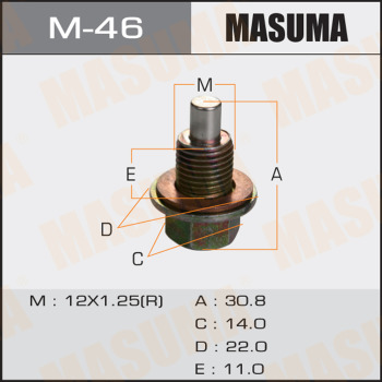

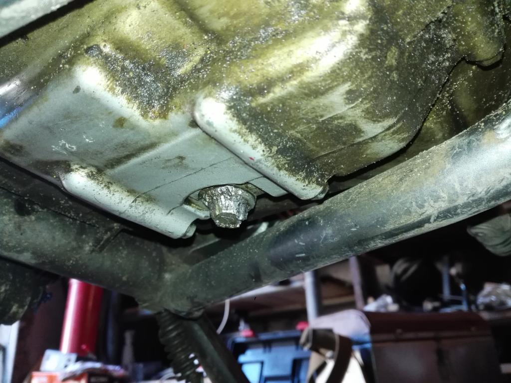

- - cafe97   Доброго всем дня! Озадачился тут на днях смено...   20.12.2010, 12:40
- - serg   Вообще, тема о смене масла есть. Пробка НЕ ТА. Для...   20.12.2010, 12:51
- - Варион   А это что за пробка? Прикольные наклейки на раму,...   20.12.2010, 14:15
- - cafe97   Цитата(serg @ 20.12.2010, 12:51) Вообще, ...   20.12.2010, 14:35
- - serg   Цитата(Варион @ 20.12.2010, 14:15) А это ...   20.12.2010, 14:41
- - cafe97   Цитата(serg @ 20.12.2010, 14:41) Колхоз п...   20.12.2010, 14:53
- - Юрий   Цитата(cafe97 @ 20.12.2010, 14:53) но я т...   20.12.2010, 15:30
|- - cafe97   Цитата(юрий @ 20.12.2010, 15:30) да, будь...   20.12.2010, 15:32
- - serg   Цитата(cafe97 @ 20.12.2010, 14:53) Остало...   20.12.2010, 16:41

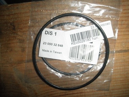

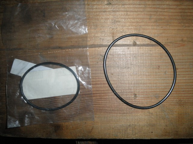

- - Gomer   Здарова, бандиты! Вчера заменил масло и фильтр...   24.4.2011, 3:56
- - Mike80   Все правильно, колечко резиновое маленькое постави...   24.4.2011, 5:03
|- - Gomer   Цитата(Mike80 @ 24.4.2011, 2:03) Все прав...   24.4.2011, 16:32
- - serg   У меня колечко по жизни прилипает к старому фильтр...   24.4.2011, 17:49
|- - Gomer   Цитата(serg @ 24.4.2011, 15:49) У меня ко...   25.4.2011, 2:38
- - serg   Цитата(Gomer @ 25.4.2011, 3:38) Пузырьки,...   25.4.2011, 7:30
|- - Gomer   Цитата(serg @ 25.4.2011, 4:30) Не повод. ...   25.4.2011, 7:35
- - Huandi   Пузырьки - это же воздух в масло попал! Ужас...   25.4.2011, 7:34
- - Mike80   Цитата(Gomer @ 25.4.2011, 8:35) вдруг че ...   25.4.2011, 9:28

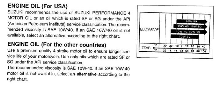

- - car-bon   Для сомневающихся, повторим картинку из мануала 2...   17.2.2012, 4:10
