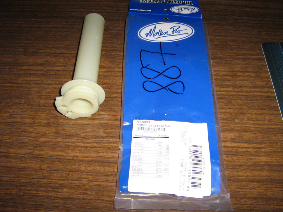

Сами рукоятки ещё не купил, но решение по доработке уже есть. Известно что на эндурках(Дюбель, Дырзет400) рукоятка и сектор, куда цепляется тросик одно целое. Поэтому при покупке подогреваемых рукояток(от ATV, а не от мото) возникает вопрос как закрепить сектор. Можно срезать сектор со штатной ручки и закрепить на "тёплой", но мы не ищем легких путей. В итоге методом сравнения на моторазборке был куплен сектор с трубкой от какого-то зизера, который в последствии садиться на руль, а на него в свою очередь, рукоятка с подогревом. Вот как-то так. Как буду устанавливать, сделаю фотоотчет.

Тема получает новое развитие в свете того, что мне пришла тротл тюба. Сектор такой же как у Дюбеля(тюба от ДРЗ400). Цена вопроса 10 бакс.
Производитель - "Motion Pro".
Номер запчасти - МР01-0093.
Каталог - Безбашенные части.

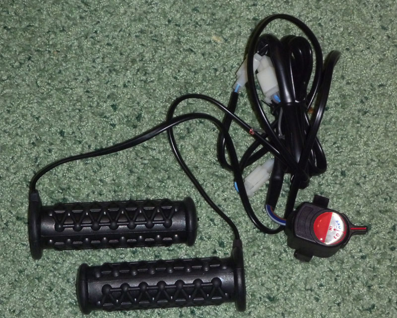

Пришел комплектик. Что-то сильно они сильно толстые только. Это обычно для такого девайса или фича конкретно этих, интересно? Выбирал самые ребристые.
сообщение 20.1.2010, 19:58
Сообщений: 54215
С подогревом все толстые, которые такой конструкции. А за счёт рельефа, видимо, ещё толще.
сообщение 20.1.2010, 20:05
Сообщений: 23430
Видимо рельеф утолщает, да. Но гладкие для эндуро совсем не вариант.

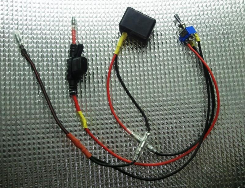

У меня на ХТ600 стояли. Иногда они действительно меня радовали. Хочу обратить внимание тех кто собирается ставить на то, что их надо подключать через рыле, иначе обязательно забудете выключить их когда остановитесь. Это конечно же случится в самый неподходящий момент и вы останетесь с севшим аккумулятором и мотом отказывающимся заводиться! cry biggrin
