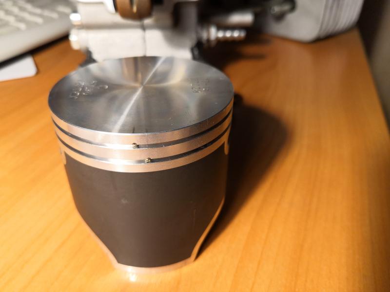

Товарищи, опять возник вопрос по 2Т. Опять техника не совсем мотоцикл, но почти эндуро.
Изначально был установлен поршень с одним кольцом, стык которого попадал точно
в перемычку цилиндра между продувочными окнами.
Теперь мне прислали замену vertex-piston с двумя кольцами. Проблема в том,
что стык одного из колец попадает в продувочное окно. Это допустимо
или кольцо может поломать?
И второй вопрос, поршень на замену примерно на 1.5 мм выше по пальцу.
Производитель говорит нужно под цилиндр поставить прокладку 1.5 мм.
Это нормально, допустимо? Прокомментируйте пожалуйста.

С таким не сталкивался но в теории стык не должен попадать в окно. А то думаю задрать сможет. Но это только в теории. Сколько имел 2Т технику никогда даже не смотрел на этот момент. Собрал стрелкой к выхлопу и работает.
Но ваще стык колец не должен быть на одном уровне, так что как ни крути он попадает,наверное....
Но ваще стык колец не должен быть на одном уровне, так что как ни крути он попадает.
А поршень неоригинал? не от этой модели, просто подобрали?

замок в окно попадать не должен.

я бы убрал нижнее кольцо и заказал бы или сам изготовил металлическую прокладку 1.5 мм - благо в металлопрокате навалом таких листов. ну это я, на объективность не претендую. Полагаю не от лучшей жизни неоригинал поршня взяли, пробуйте, дерзайте товарищ!!!

Товарищи админы, не мочите пока пожалуйста тему, важна помощь, вопрос интересный, 2T авиаэндура - это же не оффтопик.
Кстати замена на самом деле от КТМ

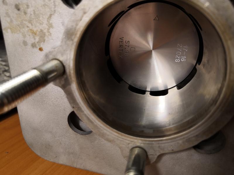

Поставил на поршне отметки карандашом где штифты, прикрутил цилиндр, оказалось, что оба стыка колец не попадают в перемычку между продувочными окнами.

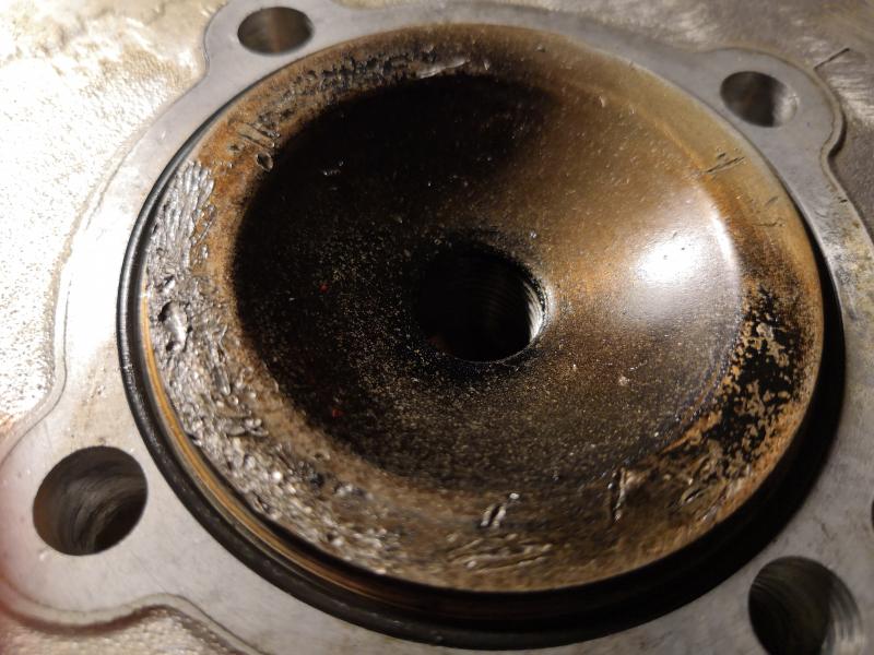

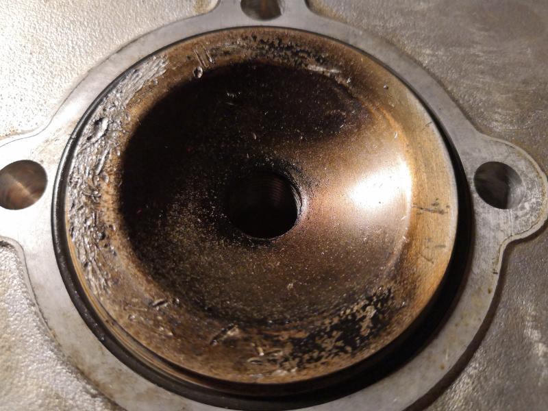

А так же подскажите, что можно сделать с головкой. Движок накрылся так: развалился подшипник коленвала, сепаратором поколотило головку и поршень,
замяло поршень, он сдавил кольцо, компрессия пропала, мотор заглох.

А с головкой -шлифани и забудь. Если полностью убирать упадет степень сжатия со всеми вытекающими.

Да если цилинд выжил, забить на всё. Головку чуть подровняй хоть на токарном, хоть шкуркой, на 2т это вообще пофигу.

Есть такой прибор: эксцентиковая шлифовальная машина. Вот им должно быть лучше всего. И края не завалишь. А на токарном я не знаю как. Голова то не круглая. Как ее зажмешь? Если только на фрезере как то пытаться... Вообще силумин крайне неприятен в обработке, я как то растачивал на фрезере голову от 2Т скутера. Так вот это было на грани. Он и покрошиться может и треснуть..

На токарном на оправке с резььой м14х1,25. Наворечиваешь головку свечным отверстием и погнал. Если отверстие не по центру, наждачкой.
Телефон 8 910 252 84 84.

Спасибо за ответы. Бошку слегка шлифану наждачкой на токарном.
Прокладку 1.5 мм производитель сказал допоставит.
Перештифтовывать надо будет оба кольца, т.к. оба не попадают,
там рядом довольно широкие перемычки, одно кольцо влево, второе вправо.
Но не представляю как вытащить старые шпиньки, там зацепиться не за что и их наверно загнали плотно..
сообщение 17.7.2018, 13:59
Сообщений: 9693
Штифты проще сточить аккуратно на том же токарном.. И в мастерской же просверлить под новые штифты ,выточить из бронзы,латуни и вставить..
Обточенным на наждаке надфилем либо тоненьким диском от бормашины. Загляни внутрь поршня, это к разговору о перештифтовке. Там нет отливов скорей всего.
Штифтовали в картнговые времена 2мм роликом от верхнего сипаратора, укороченным болгаркой и заточенным как гвоздь.
Не сточишь, поршень разлетится. Там на вертексе штифты из шх15.
Если хоть одно кольцо на месте по штифту, то возьми старое кольцо от того же ктм 150(на снимке именно он, 57,96), обожми его в тисках до полного схождения торцов кольца и накали горелкой. После остывания кольцо останется сжатым, обманкой, закрывающей канавку, по которой будет перетекать часть смеси с перепуска в выхлоп, но не касающейся цилиндра и не торчащей в окно.
Прокладку хренли ждать, гелевая авторучка, паронит 1,5 мм и ножницы. Чё как маленькие-то все?

Оба мимо, по любому штифты переносить.
А можно задам позорный вопрос? На одном кольце написано "N" на другом "N200",
то что вверх надписью я это понял, но какое верхнее из них, а какое нижнее?

При замене своего поршня на ЕХС, тоже столкнулся с таким вопросом,потому как замки колец попадают в окно,думал что туфту какую-то прислали, а не вертекс. На следующий день нашел предыдущий поршень,там все 1в1 ,оба замка в окно!
Обратился к интернету,но инфы не нашел,потом случайно в каком то видосе увидел,что так и должно быть.
Всегда считал ,что замки колец не должны попадать в окна.

Интересно. Ну так что, пилить мне или не пилить?
