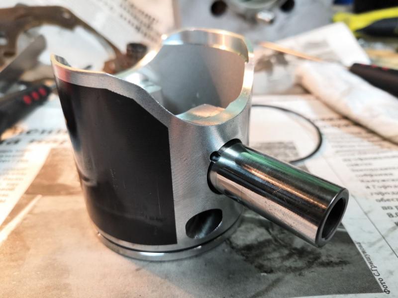

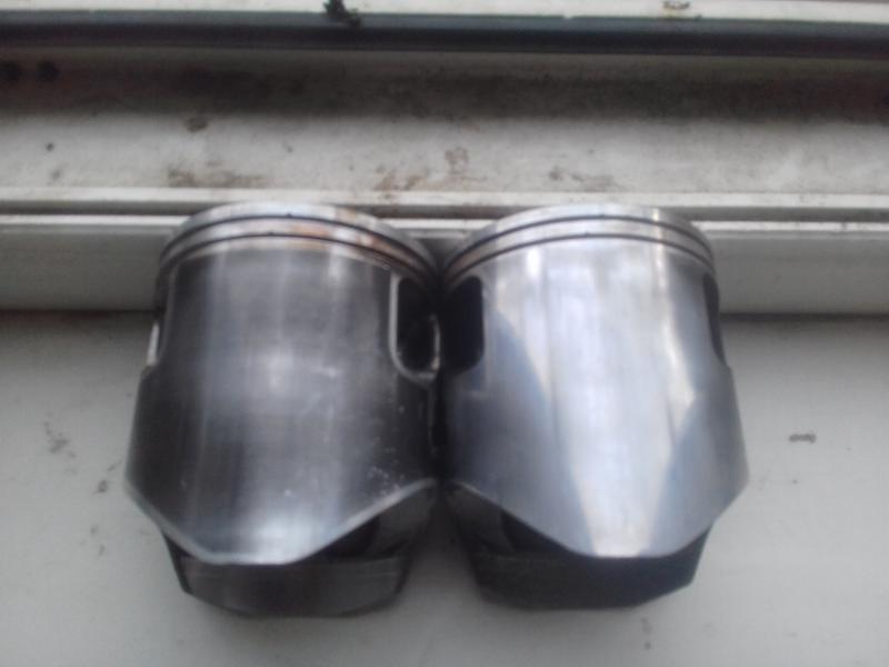

Он шутит. На ехс не попадают замки в окно. Ни на 125, ни на 250, ни на 300.

Цитата(andrey83 @ 18.7.2018, 0:49) *
При замене своего поршня на ЕХС, тоже столкнулся с таким вопросом,потому как замки колец попадают в окно,думал что туфту какую-то прислали, а не вертекс. На следующий день нашел предыдущий поршень,там все 1в1 ,оба замка в окно!
Обратился к интернету,но инфы не нашел,потом случайно в каком то видосе увидел,что так и должно быть.
Всегда считал ,что замки колец не должны попадать в окна.
...да дичь какая то, может быть на перегородку в окне?
...гм. Как-то с моторами летающими шутить опасно наверное
Dalnoboi
сообщение 18.7.2018, 10:14
Сообщение #28
Злобный дальнобойщег
Сообщений: 7563
Мотоцикл: Beta 300 RR 2019
EXC 300 Tpi 2019
Репутация:   163
Нужно вернуть поршень продавцам и быть кратким. Не подходит ни по высоте, ни по пальцу, ни по замкам. Пусть тащут такой же от кваки.

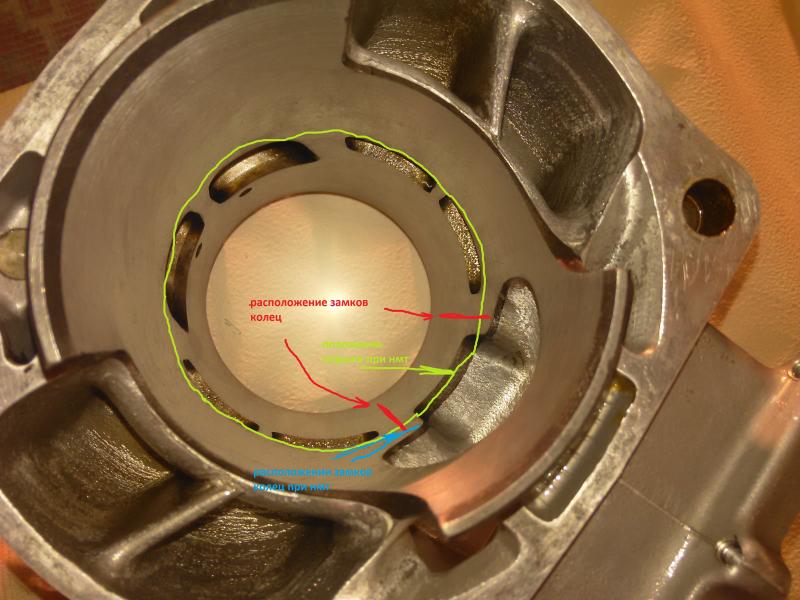

andrey83
сообщение 18.7.2018, 15:16
Сообщение #30
Сообщений: 1466
Регистрация: 4.11.2013
Мотоцикл: Arctic Leopard Snow
Какие шутки,когда такое дело?
На фото видно где замки колец стоят,перпендикулярно пальцу и смотрят на впуск.Фото горшка нет к сожалению,но в том месте окно!
поледнее время эндурист
markusha0302
сообщение 18.7.2018, 16:16
Сообщение #31
Сообщений: 102
Регистрация: 10.3.2014
Вставить ник Цитата Из: Торжок
Мотоцикл: CRM 250 Mk2 --- CR500---CRM MK2---МОПЭД
Кольца могут не доходить до окна. То есть верхняя кромка окна расположена ниже самого нижнего положения колец при НМТ.
Андрей

markusha0302
сообщение 18.7.2018, 16:27
Сообщение #33
Сообщений: 102
Цитата(Kn1ght @ 18.7.2018, 13:18) *
Газораспределение осуществляется поршнем , а не кольцами.
Андрей

markusha0302
сообщение 18.7.2018, 16:50
Сообщение #35
Сообщений: 102
на примере цээрпицот
замки проходит через впускное окно только при надевании цилиндра
при работе они не доходят до окна
Андрей

Dalnoboi
сообщение 19.7.2018, 2:17
Сообщение #37
Сообщений: 7563
EXC 300 Tpi 2019
Репутация:   163

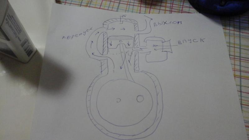

Они туда не доходят)))
Цитата(Kn1ght @ 18.7.2018, 16:18) *
Впуск открывается нижней кромкой поршня. Бензовоздушная смесь из карба поступает не в камеру, а вниз, в кривошип, а оттуда по боковым, перепускным каналам вверх, в камеру.
Кстати, автор темы, ты поршень-то сверху вставь, потом опусти на ход поршня вниз(54 мм), а уж потом паникуй. Может и у тебя кольца до окна в прекции не опустятся)))
Пять смайликов, держащихся за голову.
Так что андрей83 таки да шутит, причём весьма неудачно.

andrey83
сообщение 19.7.2018, 7:36
Сообщение #38
Сообщений: 1466
Но факт остается,замки смотрят в окно,хоть и не доходят до него pleasantry.gif

сообщение 19.7.2018, 7:56
Сообщение #39
Чебурашка
Сообщений: 3255
Регистрация: 26.7.2010
В 8-м сообщении фото поршня в цилиндре, цилиндр прикручен к картеру, поршень на шатуне, близко к НМТ.
Да и видно, на перемычке цилиндра остался след от стыка старого кольца.
Dalnoboi
сообщение 19.7.2018, 12:02
Сообщение #40
Сообщений: 7563
EXC 300 Tpi 2019
Репутация:   163
Видны перепуска и выхлоп, а не впуск. Но да. Вопчем кривой поршень прислали.

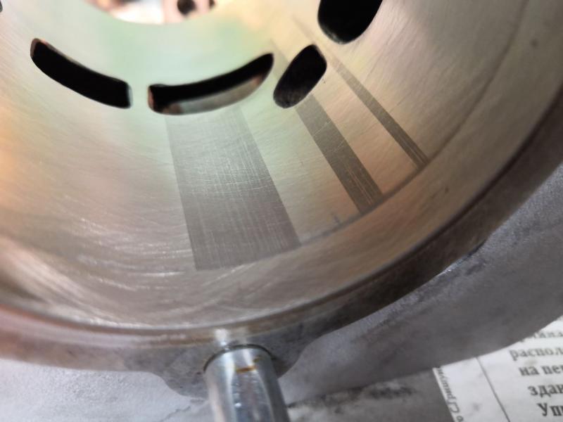

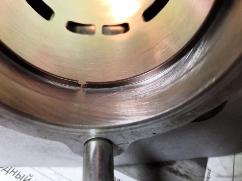

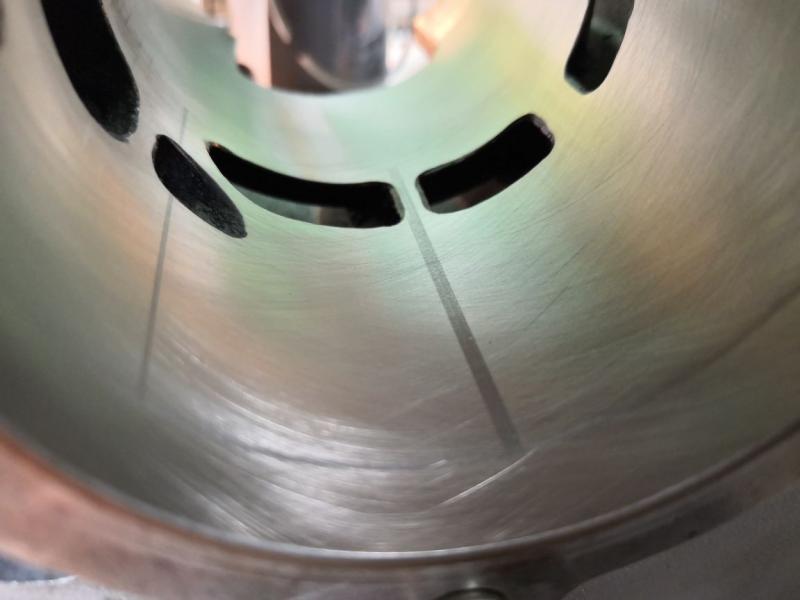

astr
сообщение 2.2.2019, 0:46
Сообщение #45
Чебурашка
Сообщений: 3255
В общем прислали поршень 57.95. Прислали ещё в сентябре, но т.к. была куплена другая "мопедка" с ремонтом особо не спешил.
Что сделал:
1) Отдал освежить хон в механику.
2) зажал на токарном станке голову и чуть повозил шкуркой, чтобы подравнять выбоины.
3) Собрал. Запустил. Масла 3.5%. Чуть погазовал. Работает, но чую что-то не то.
хз, карб мембранник, скорее всего диафрагмы рассохлись за почти год простоя нужно будет менять.
Но не только смесь, вижу работает по механике не так. В общей сложности поработал минуты 3-4.
Разобрал, увидел. Ничего не понял. На свеже-отхоненном цилиндре образовался какой-то накат.
Новый поршень на сотку меньше предыдущего. Зазор кольца 0.33 мм. Особо не грел, ну может градусов до 100.
Поршень в идеальном состоянии, никаких царапин похожих как на цилиндре на нём не возникло.
Обороты на максимум не выходил. Когда разобрал - всё было в масле, т.е. смазка была.
Только пришёл из гаража. Моих знаний и понимания не хватает... Шо это было?
Sowok
сообщение 2.2.2019, 12:52
Сообщение #46
Сообщений: 102
Регистрация: 29.3.2017
Вставить ник Цитата Из: Вельск
Мотоцикл: Suzuki djebel 250 gps 1998 г.в
Может проверить прилегание кольца в целиндре.
сообщение 2.2.2019, 13:39
Сообщение #47
Сообщений: 9693
Да, верно сказано. Полосы вроде как раз на длину хода кольца. Значит смотреть прилегание кольца к гильзе.
astr
сообщение 2.2.2019, 14:11
Сообщение #48
Чебурашка
Сообщений: 3255
Кольцо новое, как я понял для КТМ какого-то. Я смотрел, не вижу зазоров и неровности. Почему такие чёткие риски? У меня мысль, а может это частицы от инстумента для хона? Ну тогда наверное весь цилиндр был бы пошоркан. Мыл цилиндр после обработки распылителем бензином, а потом всё продувал. Зазор 0.33 нормальный?

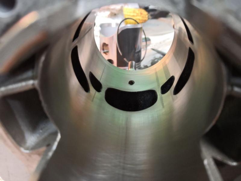

сообщение 2.2.2019, 14:39
Сообщение #49
Сообщений: 9693
Не мог остаться абразив в продувочных каналах?
