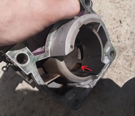

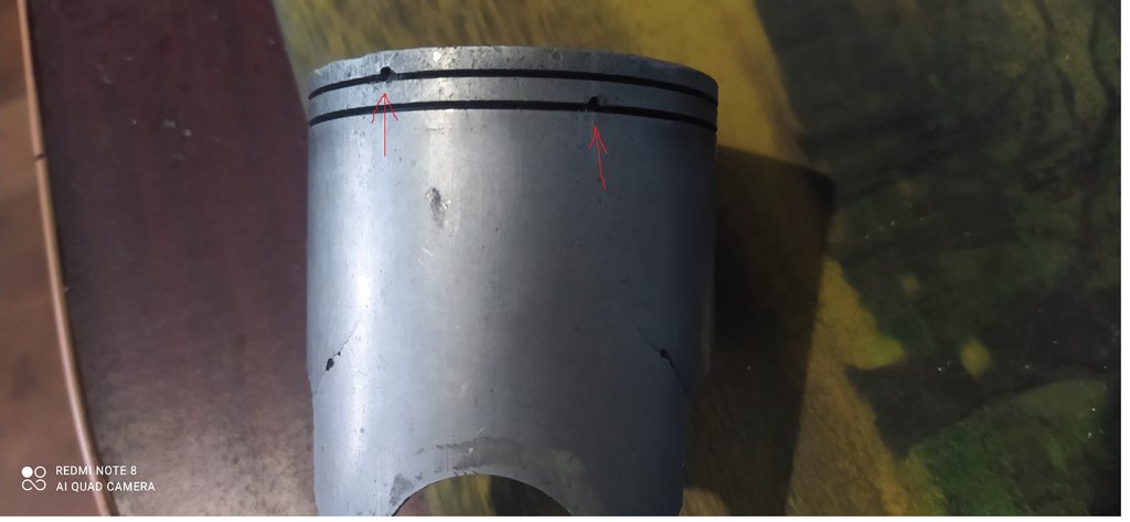

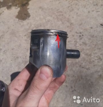

Товарищи, опять возник вопрос по 2Т. Опять техника не совсем мотоцикл, но почти эндуро.
Изначально был установлен поршень с одним кольцом, стык которого попадал точно
в перемычку цилиндра между продувочными окнами.
Теперь мне прислали замену vertex-piston с двумя кольцами. Проблема в том,
что стык одного из колец попадает в продувочное окно. Это допустимо
или кольцо может поломать?
И второй вопрос, поршень на замену примерно на 1.5 мм выше по пальцу.
Производитель говорит нужно под цилиндр поставить прокладку 1.5 мм.
Это нормально, допустимо? Прокомментируйте пожалуйста.
