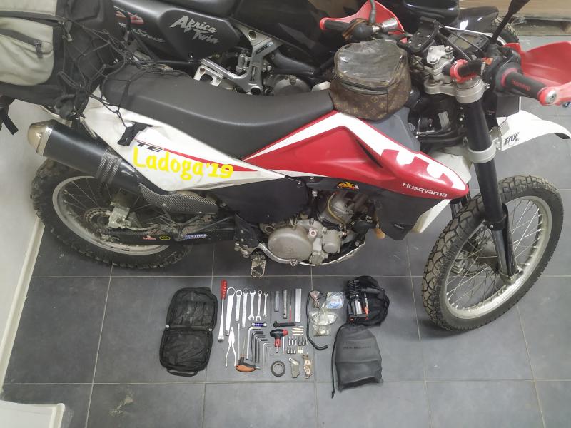

Цитата(Kn1ght @ 24.8.2018, 7:12) *
Вот мои наборы:
1. не далеко от гаража (10км), -
-стропа-буксир
-стяжки
-свечник (надо его заменить на ключ на 21, он меньше по габаритам)
-пара свечек
-мультитул
-головки 8,10,12,13 (не нашел я закрытые гайки на шпильки м8 так что бы они были 12мм)
-вороток мелкий
-отвертка с переставным жалом
-перикись
-бинт
-пластырь
все это весит мало и занимает мало места
2. набор для подальше
все что выше +
-монтажки
-изолента (чОрная)
-заплатки
-насос
-эпоксилин
-рем комплект тросов
-переставные клещи
-миниплоскогубцы
-огниво (вот фиг знает зачем, но есть)
-нож
-микроманометр (цифровой)
Это все живет в поясной сумке.
Т.е. если ехать близко, то она не берется.

Цитата(kuzmich @ 8.11.2019, 12:13) *
Demeter
Нифига у тебя насос! телескоп велосипедный не устраивает?
Цитата(Demeter @ 7.11.2019, 17:16) *
Вопрос к Kn1ght - зачем
* эпоксилин
Пробитую крышку заклеивать. Но ещё обезжириватель желателен.
* переставные клещи
* плоскогубцы
По мне так чего-то одного достаточно.

сообщение 13.11.2019, 14:51
Сообщение #40
Велосипедный не.

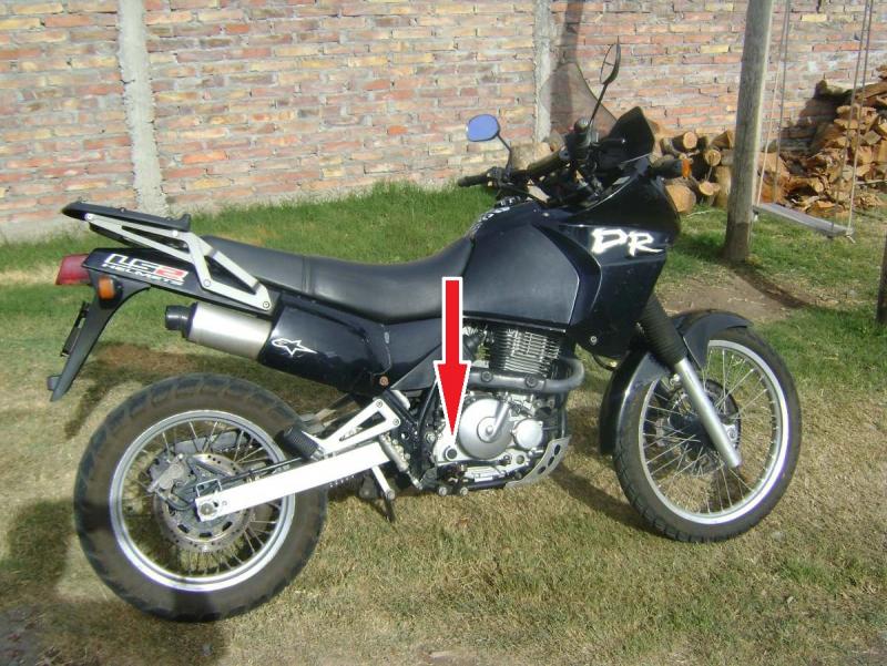

на рсе вроде кик еще ставится и они есть на ебее
Макс Макс
сообщение 15.11.2019, 22:28
Сообщение #47
Сообщений: 509
Регистрация: 4.5.2018
Вставить ник Цитата Из: Керчь - Симферополь
Мотоцикл: Suzuzki DR 650 RSE
Да, были комплектации с киком (яб не отказался и сейчас иной раз зарисоваться олдскульным атавизмом среди гламурных движух)
Но у меня мот уже последний "мажорный" год выпуска без кика.
После него уже "ветерки" или как их называют бюргеры - Freewind- пошел с двигателем от DR 650 SE, только с двумя карбами, другой головой (кажется).
сообщение 15.11.2019, 22:33
Сообщение #48
Сообщений: 7779
ну отверстие под вал есть?
4-5 тыс стоит на ебее вал в сборе

Ну конечно!
Есть отверстие!
Эта генерация сузуки ДР очень хорошая, яб даже сказал человечная.
Вот такой рудимент кика оставить - это же как у человека копчик! Типа связь с предками дакаровскими!
