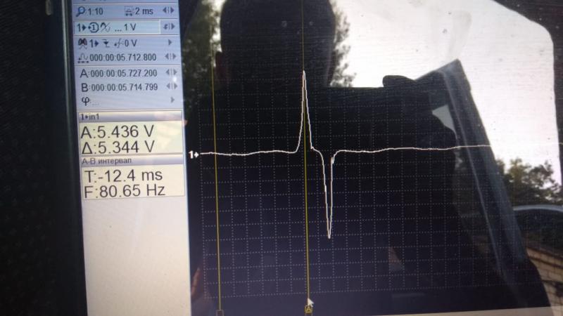

На ходу на первой передаче пропала искра . Просто пропала . Дальше даже не пыталась появится . На катушку нечего не приходит приходит ноль.. блок cdi поставил на другой мот баху хр 250 без проблем завелась !
Поменял реле хола.не помогло. Провода позваниваем целы . Цепляем массу ставлю свечу на болт . При прозвонке когда кантакт( контакт идет на реле хола импульс) разъеденяеться то свеча даёт искру.
КУда копать ?

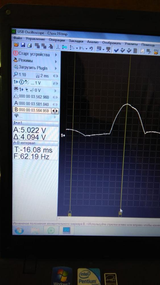

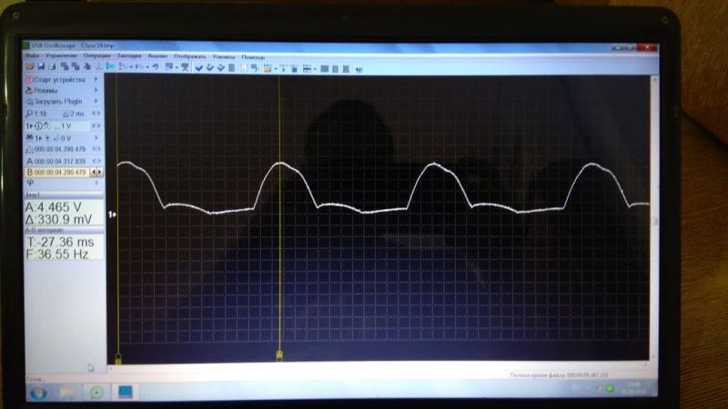

есть фото с асцыла первых два фото с моего ХРа а вторые с синусоидным импульсом с рабочего ХРа . что может быть ???
