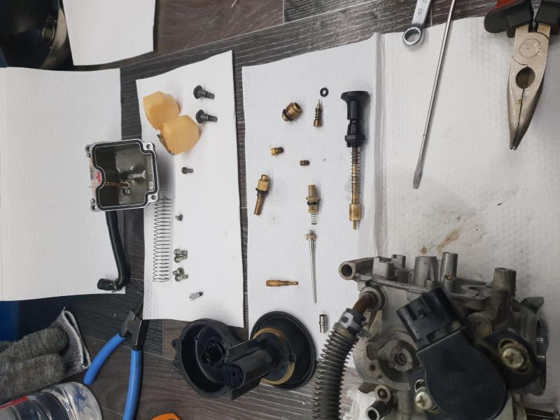

Новости с полей: мот занизил—стало намного комфортнее+отпустил пружину немного,для учебы.
Погонял по гаражам,пару раз чуть не наврнулся, опытный человек по имени Тимофей подсказал приспустить колеса.....блин я с момента покупки не удосужился даже проверить давление(((
Пришли наклейки—приклеил. Поколхозил немного. Неприятная новость- начало гнать масло из под сальника ведущего вала,но это бывает на морозах,как мне сказали. Весной посмотрим. Смесь всё-таки обогащенная—раскаляется патрубок даже на морозе,несильно но чуть красный. Возможно причина в подкосе воздуха через винт качества смеси,прокладку там поменял на неоригинальную. Настроил таки сцепление. Ещё из минусов,при полностью зажатом переднем тормозе я с усилием могу провернуть колесо переднее своё массой— наверно стоит заменить или прокалить колодки. Задумался о перешивке седла,скользко блин на нем. Реле поворотников не подаёт жизни. Пришла лапка кпп с ебея— не подошла,пока пытался выгнуть,сломал-выкинул в помойку.
не бывает-карачун сальнику пришел,меняй

Советчики,блин....
Сальник стоит новый.
сообщение 9.1.2019, 7:39
Сообщение #239
Сообщений: 15713
То что новый ни о чем не говорит, как насчет выработки на валу, неправильной посадки, течи с косы генератора?
сообщение 9.1.2019, 8:10
Сообщение #240
Сообщений: 23397
Да, сальник течь не должен ни при какой погоде.

По косе не течет,прокладка заменена,выработки нету-пробег не тот,а вот изменение геометрических размерах при разности температур или обмерзший сапун могут привести к течи
сообщение 9.1.2019, 9:15
Сообщение #242
Сообщений: 15713
Ты видел где я живу? Мот круглогодично используется, если бежит, значит есть техническая причина.
Забей, джебели самолечатся, зарастет
сообщение 9.1.2019, 9:51
Сообщение #243
Сообщений: 5610
А сальник, случайно, не с насечкой ? Направление насечки совпадает с вращением вала?

Я не знаю,с насечкой он или нет. Оригинальный. Тимофей менял. Поглядим,посмотрим. Пару дней назад не тек,а вчера потек.
сообщение 9.1.2019, 10:13
Сообщение #246
Сообщений: 5610
map , а теперь поменяй сам и приобрети ценный опыт))).Заодно и посмотришь, есть ли выработка на вале.

Ага!!!!! Забыли про меня?! Заменил вчера сальник ведущего вала,пока не проверял течь. И заодно перетряхнул карбюратор,подняв иглу на один шаг.

Ты пытался уровень регулировать прозрачной трубочкой или как то иначе вычислил что иглу поднять надо?)
