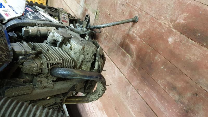

Всем привет. Может у кого завалялась напиленная ножка от джебеля? Свой лифтанул и теперь опасно наклоняется. Похоже предыдущий владелец укоротил. Наконец то впервые сегодня помыл мот с момента покупки)))) установил сегодня выключатель на фару,теперь при нажатии на клавишу не работает не только фара но и сигнал)))))решил проблему с выжимок сцепления и ловле нейтрали—просто сместил ручку сцены по рулю дальше и теперь она выжимается полностью.

XRV650"88
С РР на дж вроде не желательно снимать нагрузку. Если не ошибаюсь греется больше.

Цитата(map @ 6.6.2019, 17:41) *
Теперь бы перевод.....
Перевод: купив дж с кнопкой отключения фары (96 г.в., кика нет, очень полезная вещь), не было зарядки аккумулятора. Сначала снял РР, с внутренней стороны дырка как прожгло или пробило... Купил бэу РР, все в порядке. Фару отключал только при заводке, если аккум был слаб, после сразу включал. И уже спустя 1.5 года навернулся статор (но после ДТП) Мораль: убрав фару как нагрузку, можно РР спалить. Сомневаюсь что при покупке РР было с дыркой "просто так"
