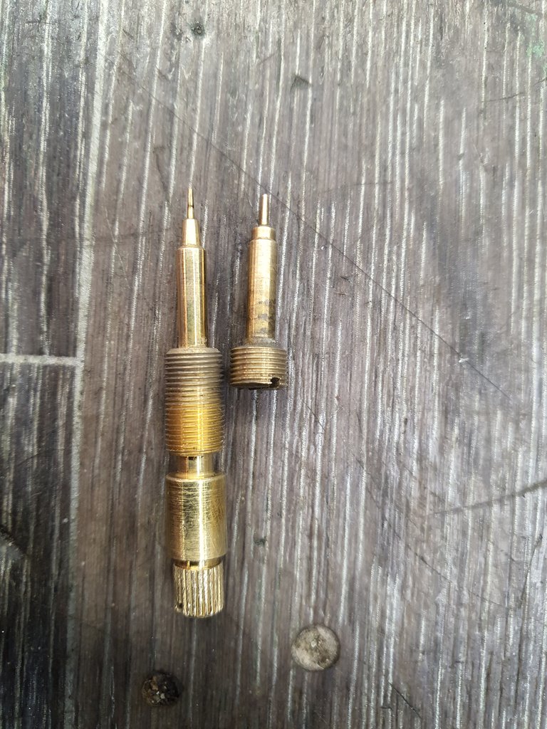

не мой день.....пришел заказ с алика. винт для карба....не подходит. носики разные. стокоаый 0.7мм диаметром и 3 мм длиной,а этот 0.5 длина такая же. поставил,холостые обороты начали жить своей жизнью,плавать.

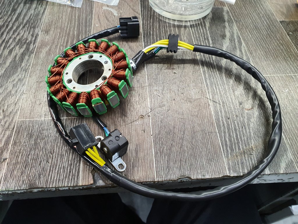

приехал еще статор от дрз(как написано на коробке) отложил про запас. смутила разная длина проводов под рр и на мозги. у оригинала они примерно одинаковой длины. есть и плюсы-карб научился скидывать за пару минут.

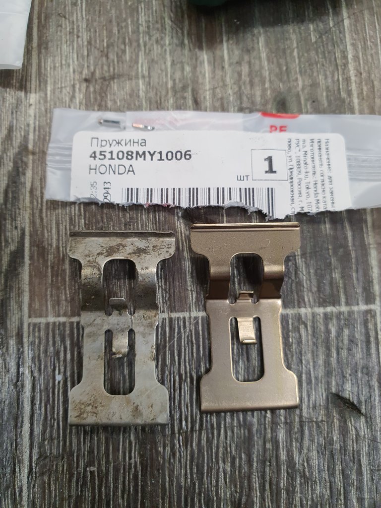

кстати пружина от хонды в передний суппорт подошла как роднаяПрикрепленное изображение
Это нормально. У DRZ-400 другая проводка. А гена одинаковый.
так продаван заявляет что это от дрз 250. и на коробке напискно. ну ладно,это не проблема,нарастить длину.

Цитата(map @ 16.11.2021, 2:05) *
кстати пружина от хонды в передний суппорт подошла как родная.....]
Так Ниссин жеж, наверняка в хондах они используются в каких то!
так сухуковская пружина стоит 7 сотен а хондовская 300 рэ.....вот она несправедливость мотомира
Эти суппорта используются в шквале мотоциклов.
Например в Африке - они же. С такими же колодками.
