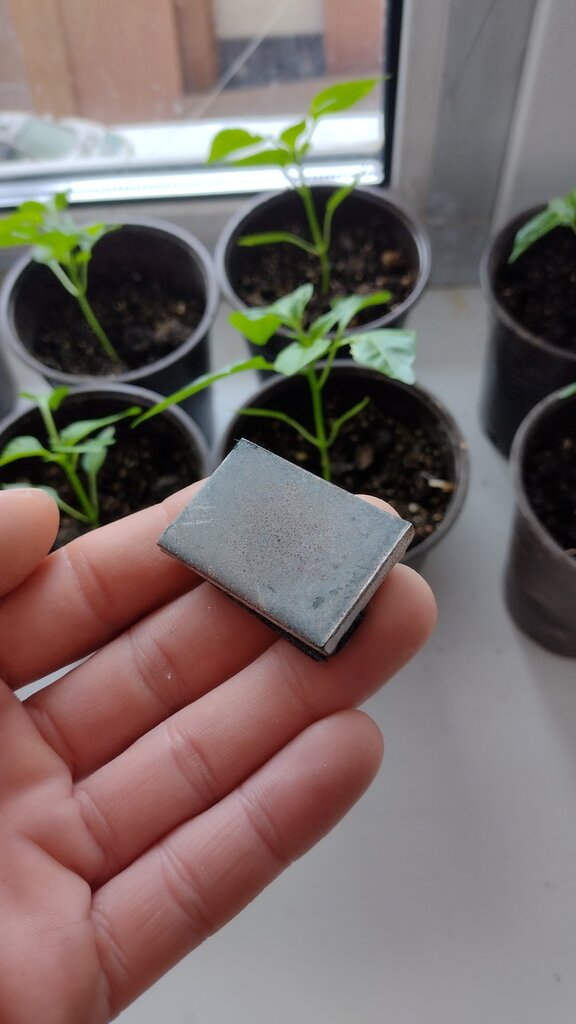

сообщение 4.4.2022, 8:24
Сообщение #732
Сообщений: 6555
В круглых зеркалах моего джебела к задней стороне зеркал были приклеены грузики через паралонку. Возможно поэтому они тяжелее, но меньше подвержены тряске.
сообщение 4.4.2022, 8:30
Сообщение #733
Сообщений: 35050
У меня этот грузик как талисман на столе лежит все с тех времён. Господи, лет 15 поди уже лежит.

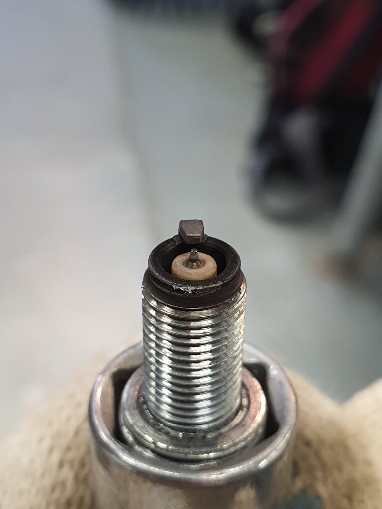

в выхи познакомился с Сергеем Б. и поковыряли его моцык.а потом катнули немного. вчерась уже катнул сам по полной,90 км откатал. вообще вперые на этом моте за все время владения

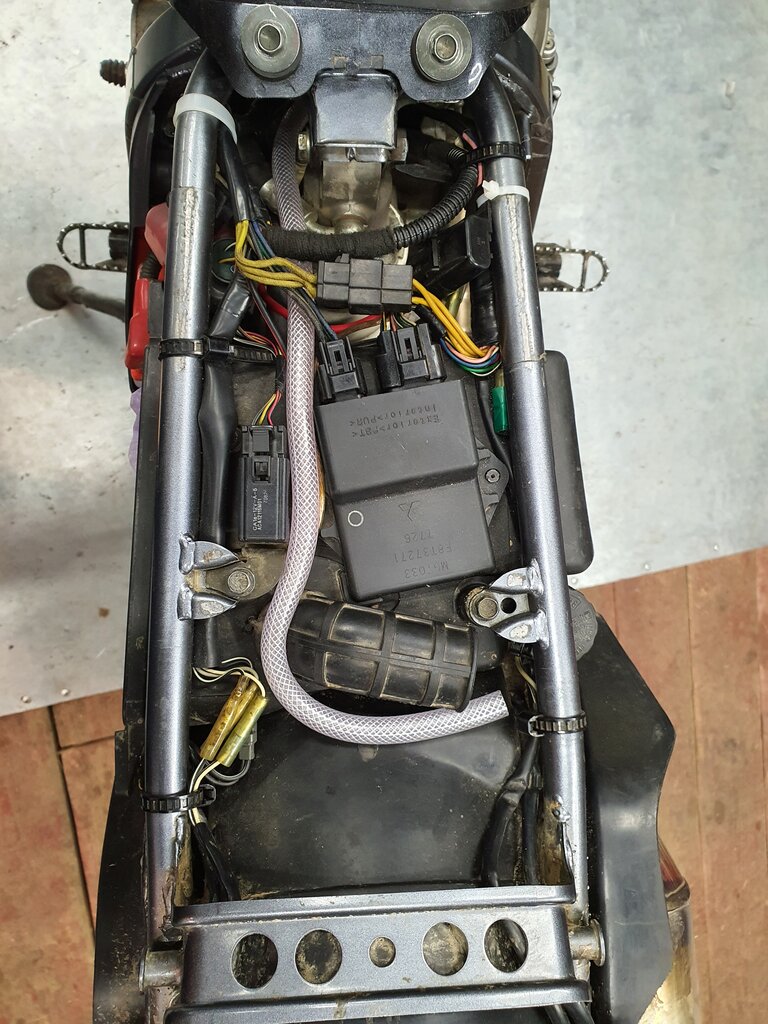

Я понял почему старожилы выдают чугунный памперс тем,кто на джебеле проезжает более 500км в один присест)Понял,что лучший апгрейд за зиму это установка высокого ветровика,подогрева ручек и покупка закрытого шлема. вообще очень понравилось. выжал из себя и моцыка 113км\ч по гпс по трассе.но ссыкотно чета.. как мне и рекомендовали- прожарить мот километров 50 на полную хазулю и тогда смотреть свечу. фото прилагаю. думаю регулировать более ничего не надо,заводится как часики. ну и попутно вывел под сидушку шланг вентиляции карба(подсмотрел у Сереги как в 200ке это сделано)Прикрепленное изображение

Откуда там такой жирный шланг?
Kalin
сообщение 20.4.2022, 16:04
Сообщение #747
Сообщений: 788
Регистрация: 14.11.2009
Мотоцикл: Djebel 250 ХС 2001
Yamaha XT660Z Tenere 2009
Это шланг вентиляции карбюратора, похоже другого не было

Сообщений: 575
Регистрация: 29.10.2018
просто там шланг с внутренним диаметром 8мм. и этот подошел отлично. насколько важен вообще этот отвод в карбе?
Для бродов глубоких важен. Иначе нафиг не нужон.
