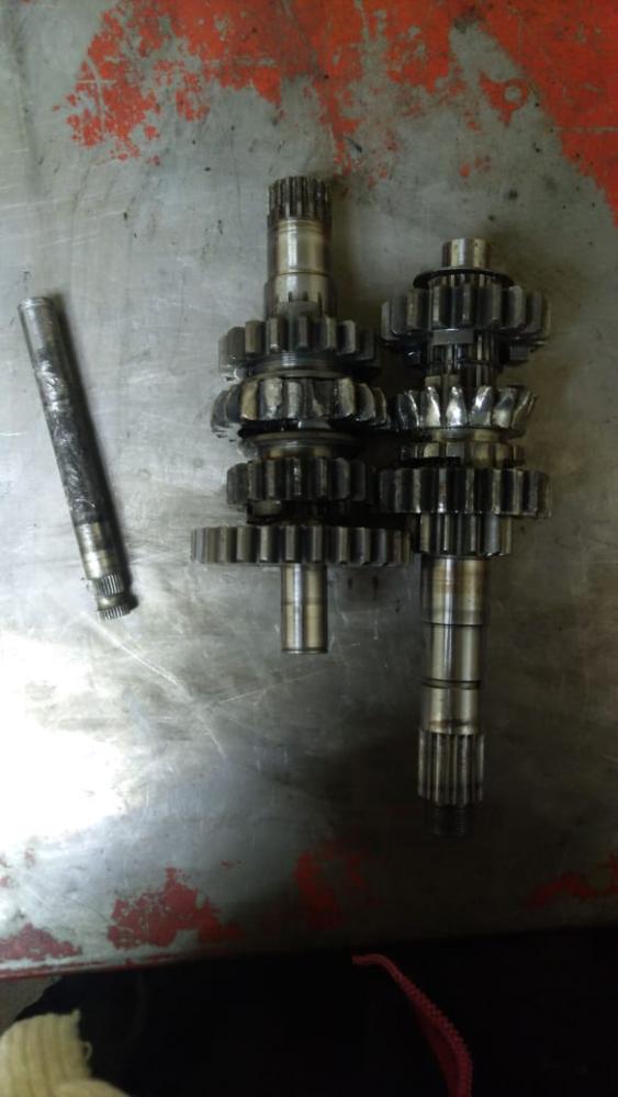

у товарища приуныла коробка на форсаже, купил в сборе с Америки от crf450x-коробка не подошла, в итоге за бОльшие деньги искал бу китайские запы. Вроде в итоге новые запы ставил, т к по цене они не так уже сильно отличались от бу. Из плюсов-все подшипники в моторе с завода японские.
