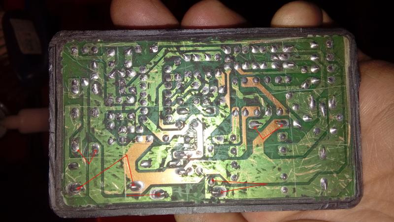

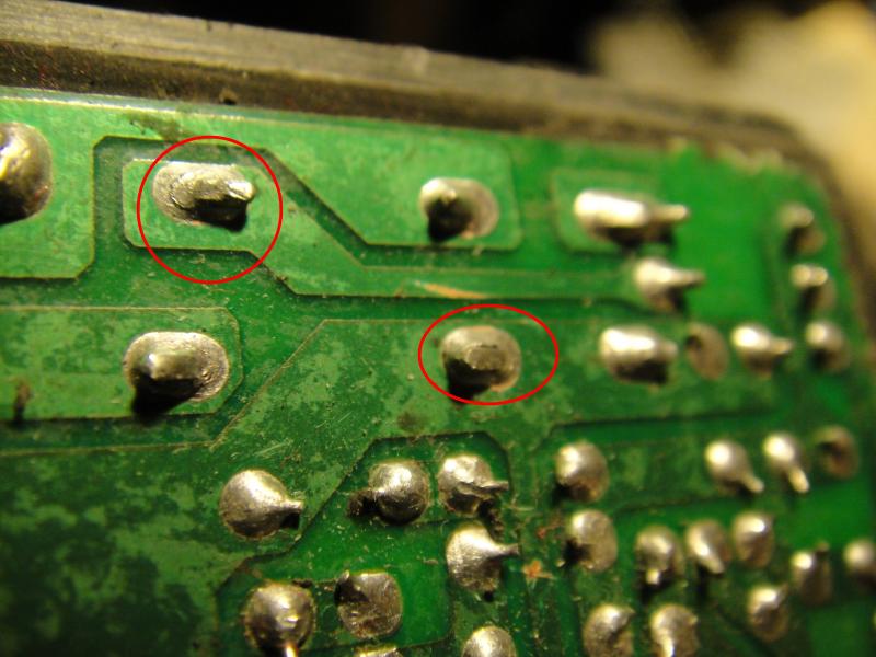

Всем здрасьте! В прошлом году умер коммутатор. В группе в ВКонтакте нашел якобы аналог за 500 рэ. Купил, поставил. работает. Но не как родненький всё же. Холостые стали выше. На холостых перебоит. На малых едет хуже. Заводится хуже намного. На средних и высоких нормально. Короче, не понравился неродной коммутатор. Хочу воскресить родной коммутатор.
Отрезал заднюю пластиковую крышку, тем самым открыв доступ ко дну схемы коммутатора. При большом желании можно вырезать из компаунда всю схему и повозиться с ней. Думаю. это лишнее.
ВОПРОС:
Все пишут, что проблема коммутатора ХОНДЫ это дело обычное. Пусть так. Что именно в коммутаторе выходит из строя???? Есть тут те Люди, кто решил эту проблему? Ну пропаяю я все контакты, это понятно. На вид они эталон надёжности. Что именно ломается? Ч Т О ????

- - kserv   Если отбросить экономическую составляющую то почин...   2.2.2019, 12:20

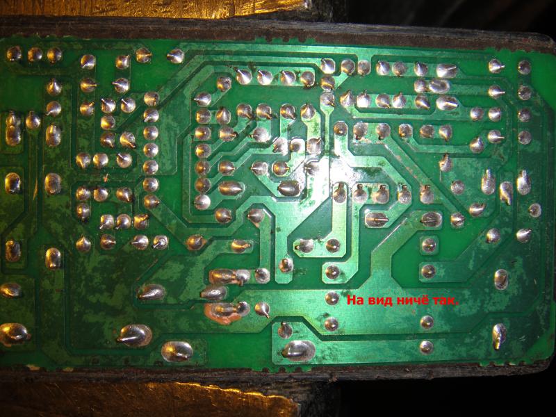

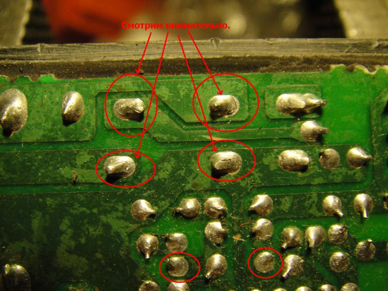

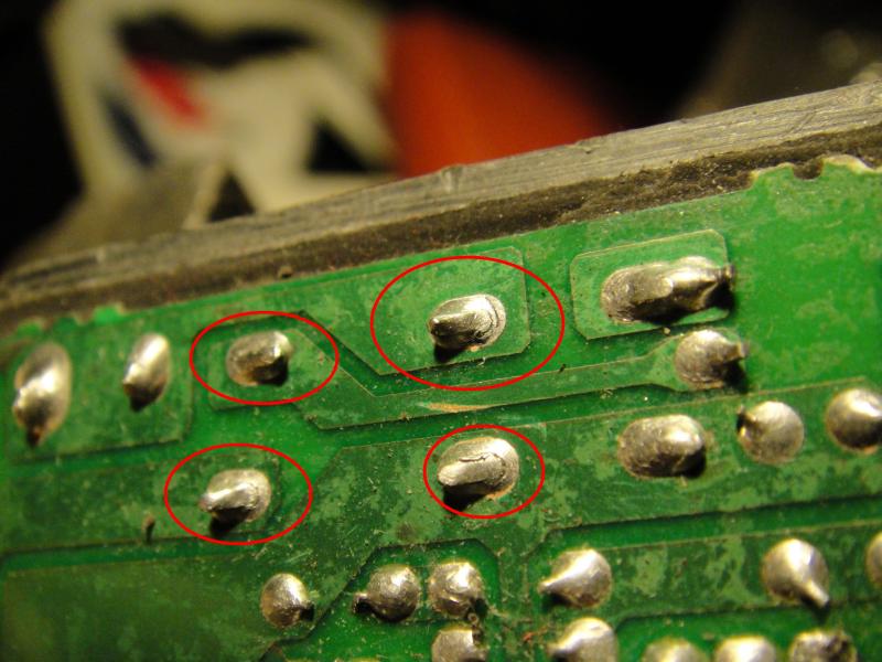

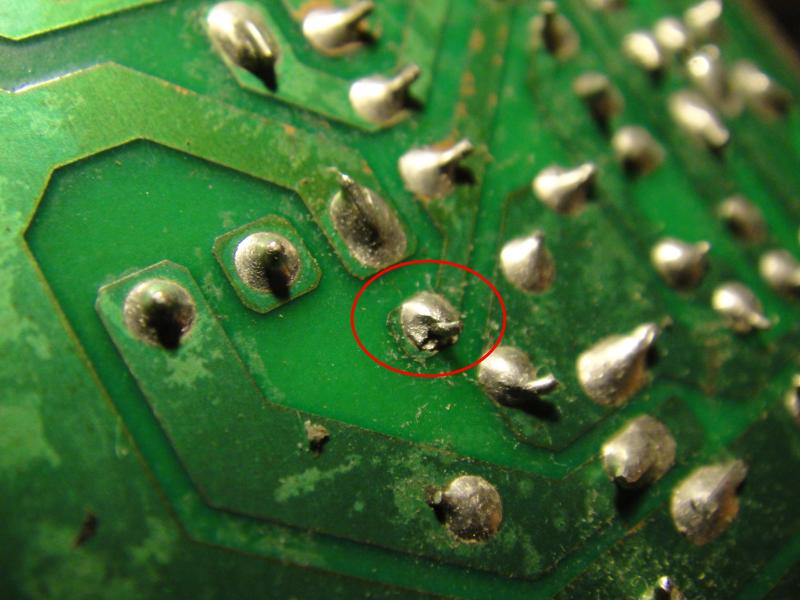

- - kserv   Банально ... Но именно пропаять, вы не увидите м...   2.2.2019, 16:04
|- - 75REGION   Цитата(kserv @ 2.2.2019, 22:04) Банально ...   2.2.2019, 17:12

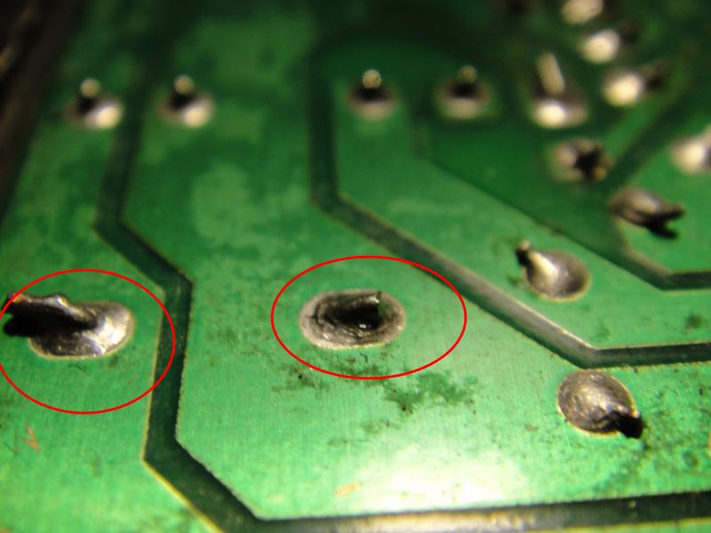

- - motor1122   Все очень просто,если что есть опыт в подобном рук...   2.2.2019, 16:05
- - 200   Пропаять скорее всего не поможет, есть дефекты вну...   2.2.2019, 17:55
- - motor1122   Конкретно на этих коммутаторах с вероятностью 99% ...   2.2.2019, 21:21

- - 200   Припой с кадмием и свинцом и флюс лти120. Олово тр...   3.2.2019, 13:32

- - kserv   ЛТИ-120 это спиртоканифоль, возможно еще чего нам...   4.2.2019, 7:28

- - 75REGION   Потеплело на днях очень хорошо. Решил проверить ре...   9.3.2019, 14:16

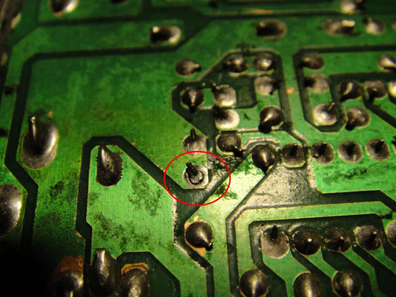

- - griggs   Вставлю свои 5коп.)) Являясь владельцем АХ и Дигри...   25.3.2019, 13:36

- - griggs   Вот нашёл негодяя производителя. Паста, печь это ...   27.3.2019, 16:43

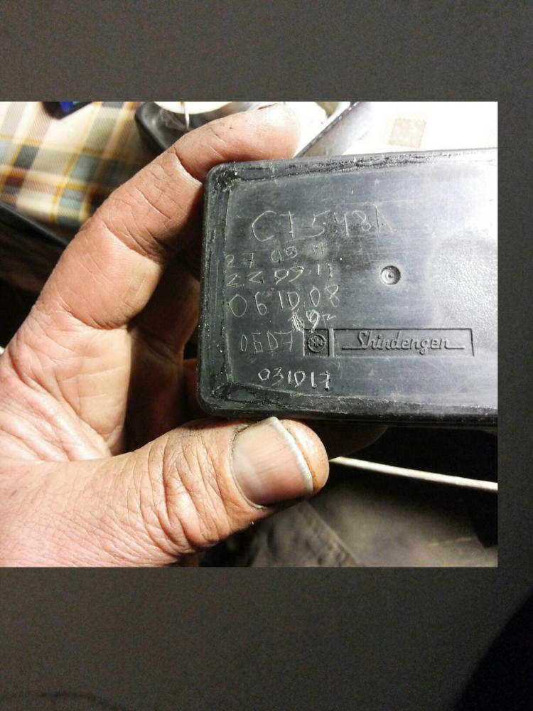

|- - Natey-Golenko   Решил прикупить запасной коммутатор на XR250 (MD30...   8.5.2019, 20:42

- - Novorosskross   Откатал сегодня пол дня, всё гуд, проблема полност...   26.5.2025, 16:46
