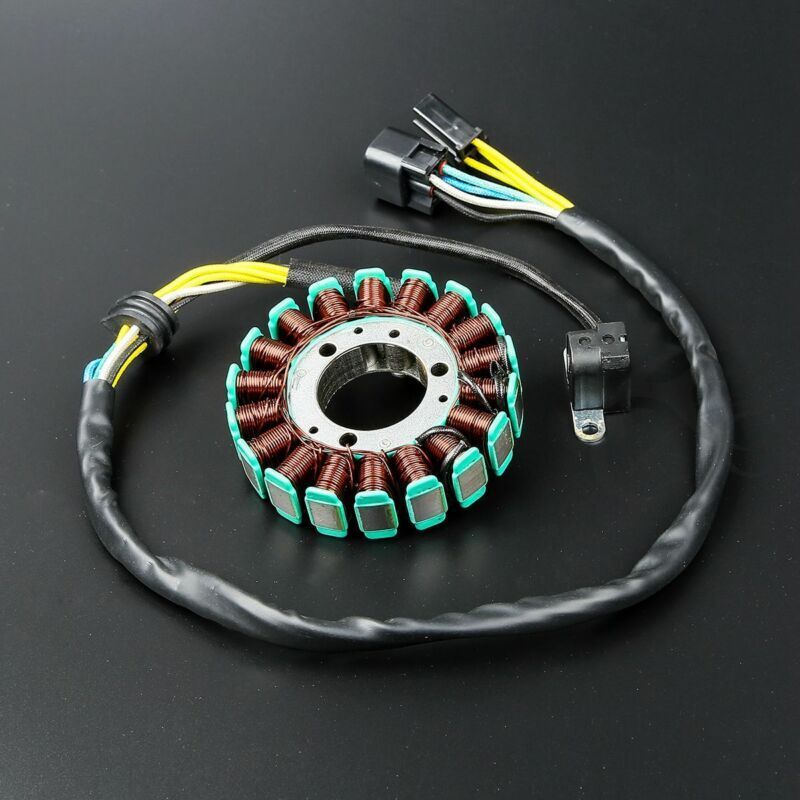

Всех приветствую. Нужна помощь. Суть такая - пока мот холодный, то заводится и работает, Всё норм. Спустя примерно час езды, после кратковременной остановки пропадает искра. Может завестись и ехать как ни в чём не бывало, может не заводиться минут 30, потом опять всё ок, может завестись проехать метров 200 и нет искры, потом крутишь опять заводится и глохнет, затем заведётся и едет до того, пока не заглушить и опять всё по новой. Грешил на всё, всё поменял, проблема осталась.Катушка новая, свеча новая, коммутатор новый, генератор проверен, проводка вся в доль и поперек проверена.
сообщение 24.5.2025, 20:58
Сообщение #62
Сообщений: 6563
А как ты проверяешь искру? я думаю смесь слишком богатая. Выкрути свечу - чёрная скорее всего.
Причём здесь смесь???!
Написано - пропадает искра!

Цитата(GrizLee @ 24.5.2025, 22:22) *
Так ты проверил чтоли? Свечу выкручивал, чтоб проверить?
Я снял колпачок со свечи и вставил новую для проверки, чтобы не выкручивать лишний раз
сообщение 25.5.2025, 8:56
Сообщение #66
Сообщений: 35051
Генератор, я считаю. Кроме него, все поменяли.
А кроме него, ничего и не ломается.
Я его снимал, отдавал на прозвонку, сказали всё отлично.

Дак если все остальное поменял. А коммутатор прямо новый новый?
Да, новый. Даже два купил, ничего не меняется. Я если честно тоже грешу на генератор. Вот думаю сейчас, может снять его и отдать на перемотку. Как думаешь?

Единственное чего я не менял, это свечной колпачок. Может он так моросить? Просто он там длинный, не знаю с чего подойдёт
Хотя, поджди, нет, отпадает. Я на прямую же тоже бронепровод пробовал, вспомнил.

В общем нашёл бу генератор родной, буду пробовать ставить. Умные люди сказали, что такие симптомы очень похоже на неисправный датчик хола
