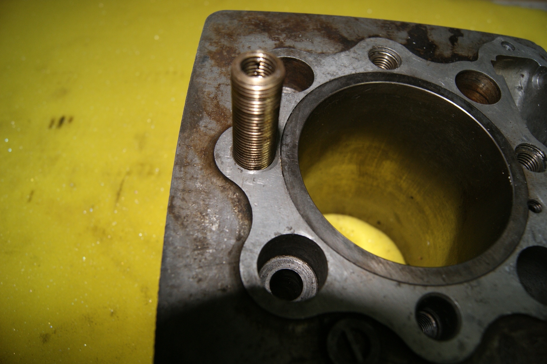

Вот такой вставыш под родной болт есть, под него рассверлить отверстие нужно
Могу отдать этот цилиндр целиком вместе с вставышами.

Ввёртыши эти держат момент затяжки нормально?
сообщение 6.2.2019, 19:12
Сообщений: 54009
Любые ввёртыши держат нормально, если есть запас по толщине стенки и резьба нарезана нормально.
Данный вариант видится вполне вменяемым, длина ввёртыша очень большая и нагрузки держать будет.
