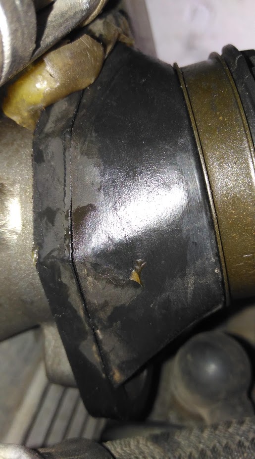

Я так понимаю, один из предыдущих хозяев сделал вот такое
Предполагаю что это пытались заклеить трещины, думаю поменять все к чертям.
Или я не прав ?

Цитата(rakshasik80 @ 12.5.2019, 20:58) *
думаю поменять
Это имеет смысл сделать даже чисто профилактически. Мало ли...
Но винты этого патрубка на мощном анаэробном герметике, сразу запасайся ударной отвёрткой, а если не повезёт, то выламывать патрубок кусками, а остатки винтов выкручивать другим способом. Иногда доходит до высверливания...

А вот этот порез/щель, это с завода так или что ?
сообщение 13.5.2019, 16:41
Сообщений: 7799
поменяй на новый. он не особо дорогой
Проверь на подсос воздуха, если нет - забивай.

сообщение 13.5.2019, 16:59
Сообщений: 3357
Регистрация: 30.6.2014
для спокойствия можно герметиком обмазать
а так да - поставил новый и забыл
ну значит так и сделаю
Только не думай, что сможешь открутить болты патрубка не снимая головку с двигателя smile.gif
зачем это так затягивать или просто с годами прикипело?
я свой чтобы открутить свернул 1 шестигранник а второй пришлось наращивать трубкой

Не знаю зачем это так закручивать, но в результате я решил пойти по простому пути и замазал щель хорошим герметиком :-)
