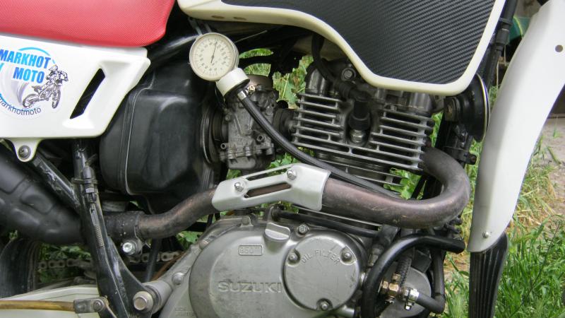

Перебирая хлам в гараже, наткнулся я на медицинский манометр, задумал установить его на свой Джебель. У себя на работе попросил механика топливный редукционный клапан Камазовский и два хомутика, краник и резиновая трубка у меня были. В ред. клапане увеличил отверстие на входе до 8мм и на выходе просверлил два дополнительных 4мм, резьба заглушки была такая же, как на кранике. Давление 0,15 - 0,30кгс/см2 соответствует 110 - 220мм рт.ст. Езжу с закрытым краником (масляным), когда нужно проверить, открыл, посмотрел. На снимке давление на холостых оборотах прогретого двигателя. [attachment=148735:IMG_5939.JPG]

Leksey Аккуратненький колхоз ))
Но зачем? 19.5.2019, 15:56
trojan74 Цитата(Leksey @ 19.5.2019, 15:56) Аккурат... 19.5.2019, 16:44
Rico За доработку лайк. Но сигнальная лампа все таки пр... 19.5.2019, 16:03
Boris slesar Цитата(Rico @ 19.5.2019, 13:03) За дорабо... 19.5.2019, 16:11
Leksey Я такое же на хундай сонату делал, когда мне казал... 19.5.2019, 17:27![]() ![]() |
