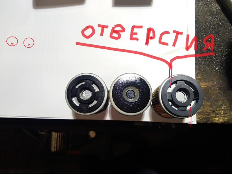

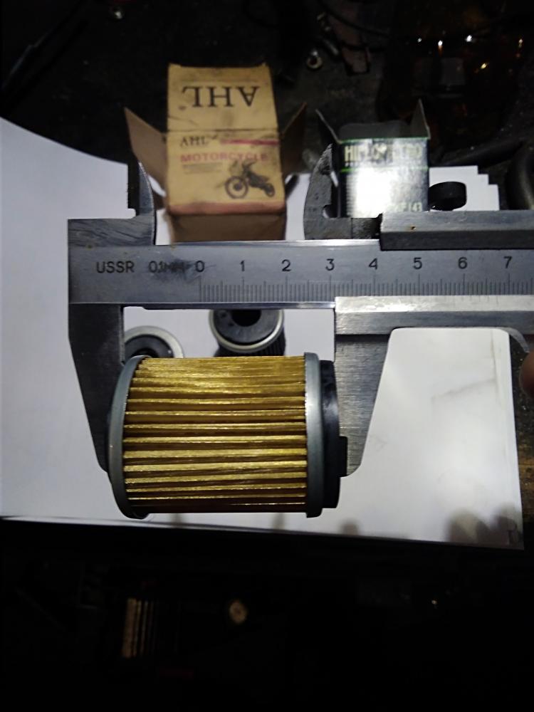

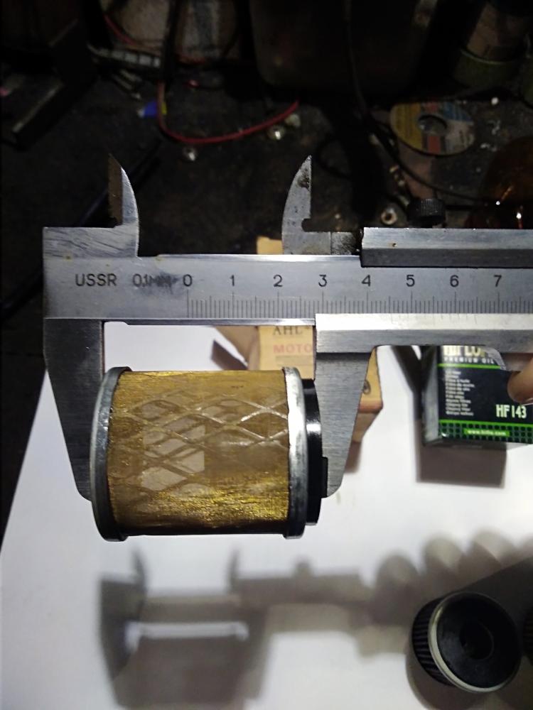

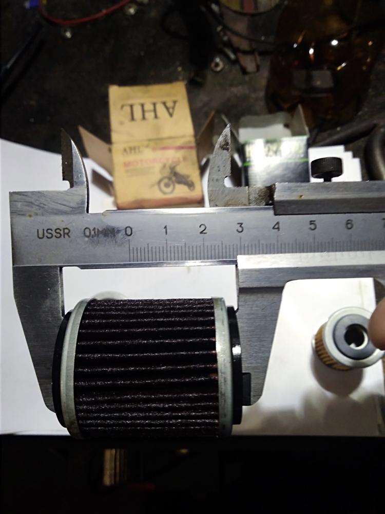

Фото фильтров: слева направо - Оригинал, AHL, HIFLO 143
HIFLO длиньше остальных из-за резинок. Но вставился в принципе без проблем. Стоит 390 руб. на экзисте.
Оригинал
AHL

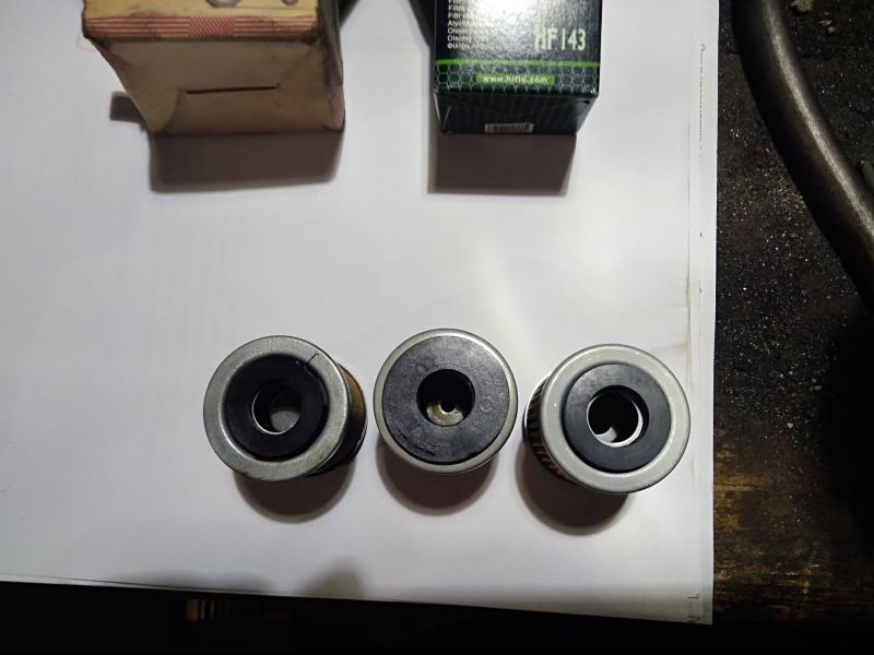

Вид сверху Оригинал, AHL, HIFLO
Вид снизу Оригинал, AHL, HIFLO и сразу видно какой фильтр закрывает масляный канальчик (центральный). На HIFLO зачем-то сделаны дополнительные 4 отверстия. На оригинале их нет.

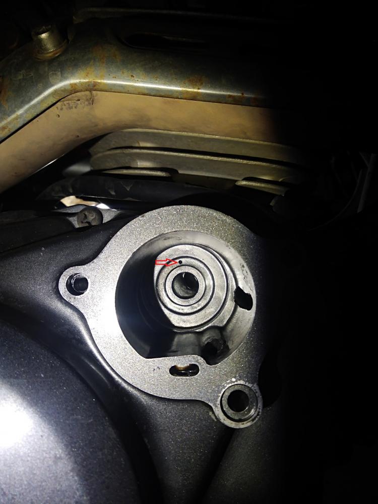

Тот самый маленький канальчик. Я думаю он для слива масла.
Понажимал на аварийные клапана отверточкой, по жесткости: самый жесткий AHL он в 1,5 раза жестче HIFLO, потом Оригинал и самый мягкий HIFLO. Органолептическое измерение произвел.
Оригинал сделан просто из мелкой сетки, HIFLO из более мелкой сетки, как мне показалось, и с зигзагами, AHL бумажный, бумага красная.

Канал не перекрывает. Если внимательно взглянуть на выступ вокруг основного отверстия. Понятно, что места там остаётся мизер, но, судя по 1000 км на этом фильтре, как-то проходило. Жёсткий клапан - неизвестно, насколько существенно.
