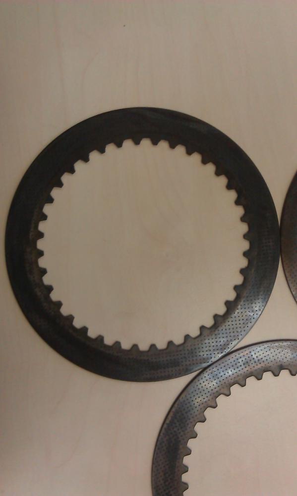

- - Лось   Раз уж тема про сцепление, то расскажу о своей про...   22.6.2014, 11:16
|- - Blazer_rus   Та же проблема, при разгоне обороту растут скорост...   11.2.2015, 13:19
- - wherewolf   Диски- аж синие! Масло какое?   11.2.2015, 20:02
- - Сhestar   диски обязательно обработать шкуркой,снять синюшны...   11.2.2015, 20:27
|- - Gogi63   Цитата(chestar700 @ 11.2.2015, 17:27) дис...   12.2.2015, 10:49
|- - Blazer_rus   Спасибо огромное, уже не надеялся, придать шерохов...   13.2.2015, 7:57
- - Gogi63   Нижний диск не присох, он просто стопорится такой ...   13.2.2015, 8:47
|- - Blazer_rus   Только когда всё уже совсем плохо, обычно уже позд...   13.2.2015, 11:32
- - Gogi63   Надеюсь, ты нижний диск зубилом еще не трогал....   13.2.2015, 11:41
|- - Blazer_rus   Не, твой пост успел спасти его от зубила, жаль кон...   13.2.2015, 19:10
- - sen   Диски металл побежалые, всего наведенного хона шку...   13.2.2015, 19:20
|- - Gogi63   Цитата(sen @ 13.2.2015, 16:20) Диски мета...   14.2.2015, 12:27
|- - Blazer_rus   Спасибо всем большое за участие. Что же уговорили ...   15.2.2015, 11:56
