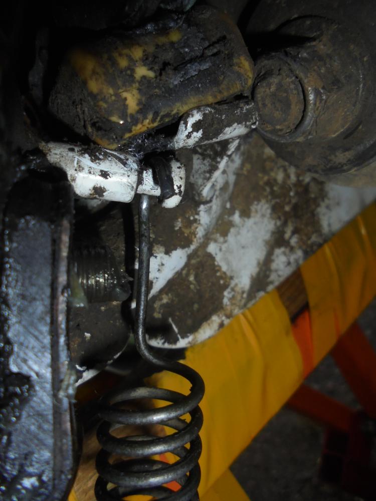

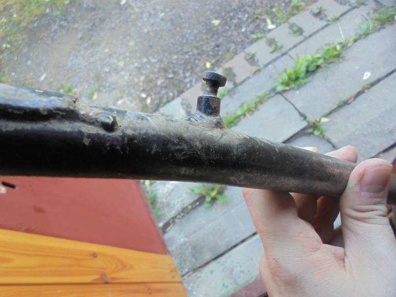

После отпада звезды на большой скорости подножка стала не до конца подниматься. Думал, что пружину повредило цепью. Но сейчас заходил в гараж - цела и упруга пружина. А она закусывается сверху. На крючках есть некая выработка, но она и раньше была. Тут вопрос вот в чём: а оригинальная ли вообще у меня подножка? Ведь по Мегазипу пружины там ДВЕ, а у меня одна и вторую крепить просто не к чему. Заказал обе пружины. Короче, фотки.
Короче, вопрос. Двухсотчики, у вас реально две пружины? И куда они там цепляются? В частности, наружная. Если можно - выложите фотки.

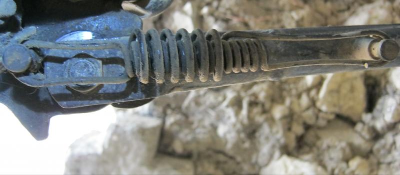

На 250-ке пружины одна внутри другой. Предположу, что и на 200-ке так же.

О как! А сверху там что? Верхний крюк ничем не зажат?

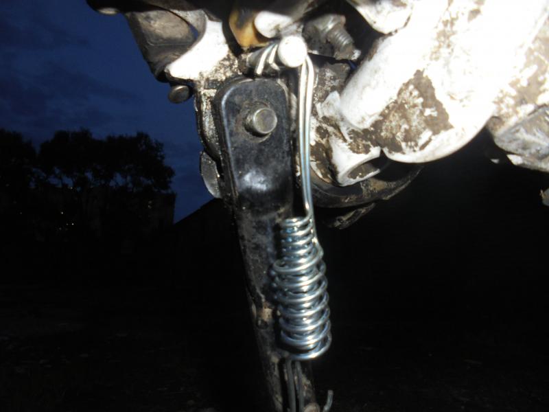

Ничем не зажат.Ширина канавки позволяет одевать две пружинки.

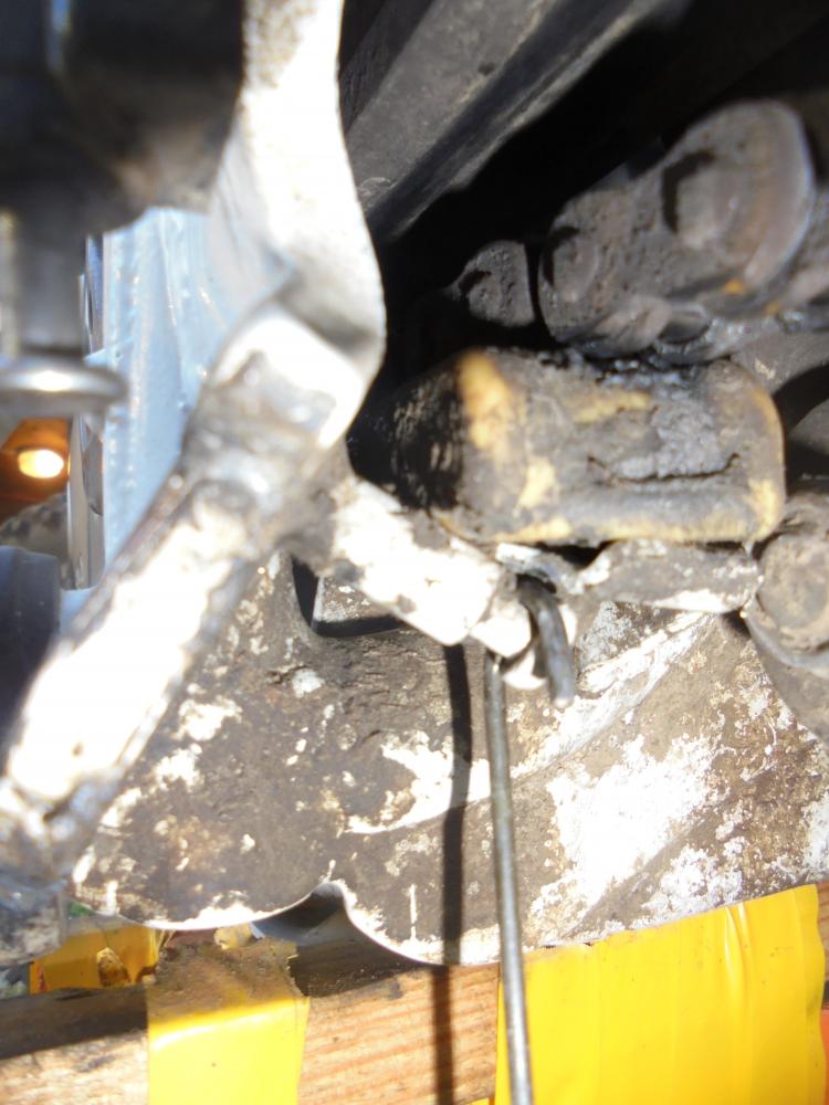

Нда... У меня не получится зацепить крюк обеими сторонами. Подлезть можно только с одной стороны (см фото). Что-то у меня там не так.

Вот такой у меня доступ к верхней цеплялке.
Обратным хватом крюк уже не прицепить. И главное-то: там капитальная металлоконструкция, а не колхоз какой-то. Почему у других по-другому-то?
А заедает именно из-за выработки на крюке. То есть пружинка новая нужна.

Забрал пружинки, поменял. Теперь у меня это выглядит так:
Оказывается, узкая пружинка гораздо твёрже широкой. Да и широкая (старая), как выяснилось, сильно устала. Теперь подножка поднимается очень даже охотно.
