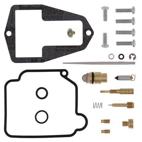

Такой вопрос возник. Кто-нибудь покупал этот ремкомплект на Djebel 250 с TM28?
https://readytodirt.ru/index.php?option=com...&Itemid=508
По виду прокладок должен, а вот номиналы неизвестны.
Ремкомплект карбюратора Suzuki DR250 1996-2007, Suzuki DRZ250 2001-2007 (PUMPER CARB)

Короче говоря вышеупомянутый комплект частично подходит. Вернее все детали поставить можно, но по факту номиналы жиклеров меньше на сотую, чем сток для TM28.
Точно подходят прокладки, запорная игла и тот цилиндр с сеточкой, в который она погружается. У себя я установил как раз иглу + шутку с сеткой, и резиновую прокладку - все работает.
Как крайний вариант - заказывать можно, учитывая, что за те же деньги с экзиста получится купить только один жиклер smile.gif
На всякий случай еще инфа от пользователя Djebel1996 по номиналам жиклеров из комплекта.
Топливный жиклер хх 37,5 (оригинал 47.5) *
Топливный жиклер main 135 чтоли ??? (оригинал 115?) *
Воздушный жиклер ХХ 1,6 (оригинал 2,0) *
Воздушный жиклер main 1,2 (оригинал 1,3) *
* Не помню, об этом гдето писали называя этот комплект американским...37-135-1.6-1.2
