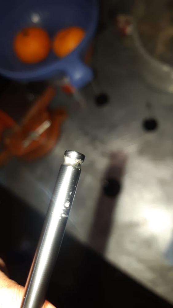

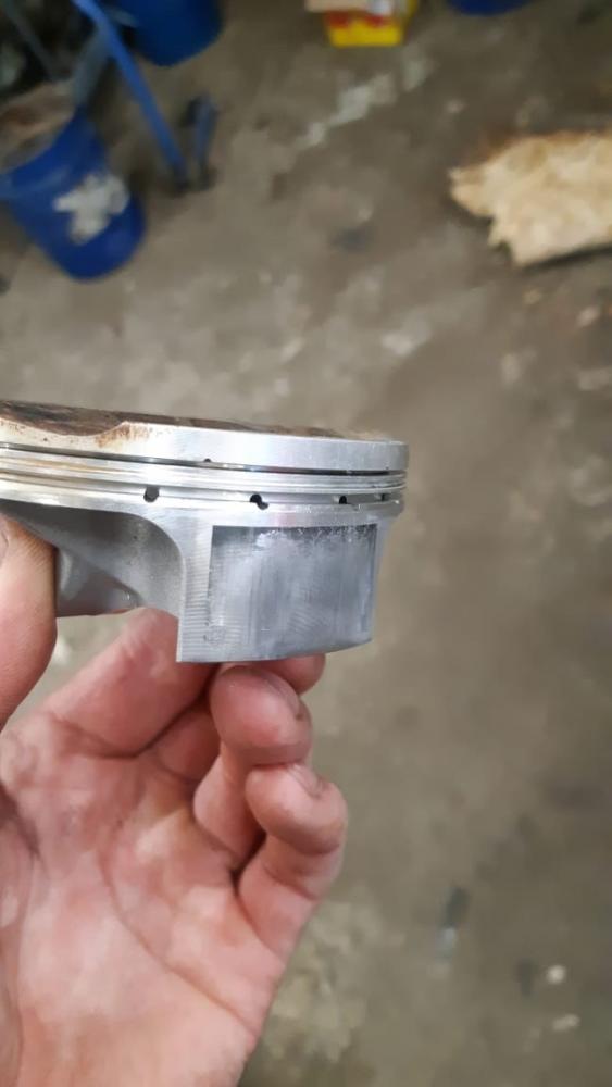

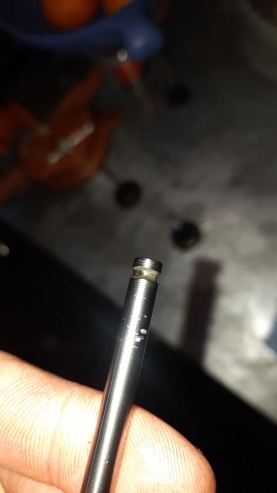

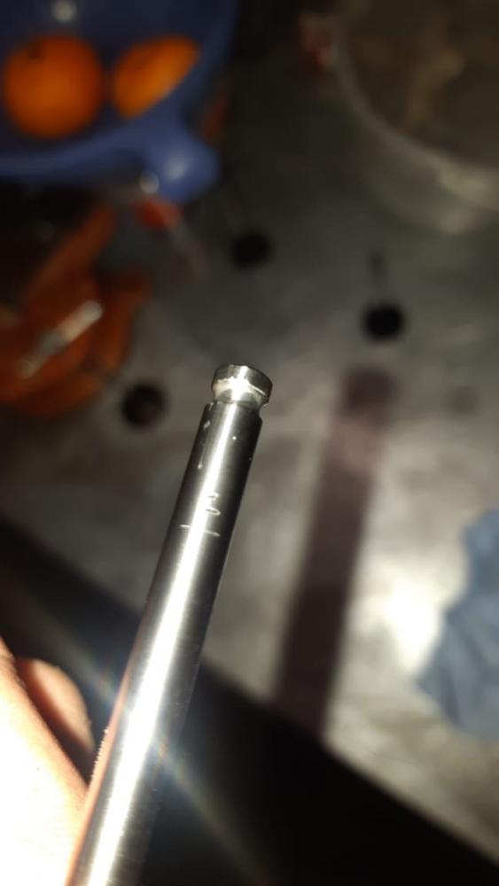

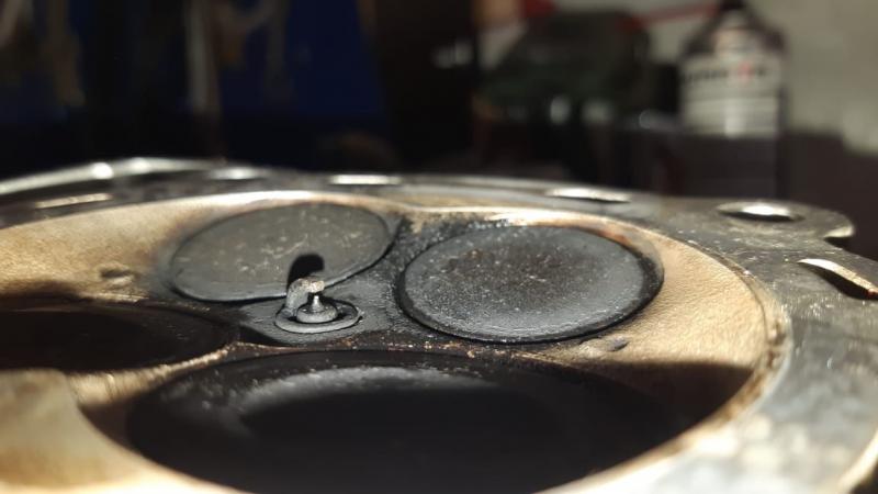

Наездив 20 моточасов после покупки, было решено отправить мот на диагностику на общем пробеге в 228 моточасов, чтобы понять, как его обслуживать в дальнейшем. К сожалению плановое ТО перешло в капиталку мотора с заменой шатуна, поршня, частично маслонасосов. По клапанам и цепи ГРМ еще думаю, так как цепь изношена на 50%, а на клапанах задиры на ножках. Ну я в принципе готов был отдать где-то 30к, ну в итоге цена вырастет раза в два больше. По результатам, что сколько встали работы и что было сделано, сообщу по факту. За-то мотоцикл мне достался с деланной головой с новыми направляющими, новым цилиндром, в номинале и новыми маслонасосами. Так что можно сделать вывод, что он попал в руки к рукожопым механникам, которые не знали с какой стороны к нему подступиться.
Мораль сей басни такова, при покупке КТМ, надо стараться отследить его историю, и не покупать мотоцикл на последние деньги.

Посчитали в итоге запчасти:
Шатун-wossner 13000 (есть подозрение, что их на ктм с завода ставят, так как на 350 стоит ротах)
Поршень-vertex 10500 (с завода они идут, но немного другие, все буржуи советуют их ставить)
РТИ в мотор 7800
Клапана 15000 за 4 штуки, титан, отечественного производства.
Цепь грм-прох 3900 ( есть подозрение, что завод их же ставит)
Шестерня маслонасоса (1500)
Работа 13000.
Цепь+звёзды 8000.
70000к всего затраты (без масла и жиж)
В итоге КТМ встал мне в 450к. За эти деньги я получил мопед с ПТС, новым мотором, в который можно 500 часов не лезть, смотреть только клапана и поршень каждые 150 часов.
Из желаемого, поменять ещё сцепку, но это не к спеху и заменить натяжитель цепи ГРМ на механический, как на джебеле, полюс колеса (сальники, спецмероприятий, подшипники) смотреть по мере износа.
Для сравнения с японцами. В 2018 году я делал хрр, ремонт встал также( был заменён шатун, впускные клапана, коренные, шестерня 4 или 5 передачи.) До этого менял ему в 2016 цепь грм, поршень и впускные клапана, встало все в 30000.
