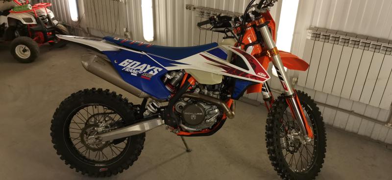

Приветствую друзья! Недавно приобрёл ktm 450 exc f six days. Это мой первый мот. Сейчас стоят звезды 13/50. Несмотря на то что опыта нет, мне показалось что очень короткие передачи (прокатился для сравнения ещё на Honda xr400e со звездами 15/45). Вопрос в том, может перейти на 14/48? На кросс трассу выездов не планируется. Мой удел это от города до деревни (асфальт 10км, и ещё 10км это дороги между полей, вдоль леса, может через лес. ) посоветуйте пожалуйста.

прекрасный мот. еще и на реклюзе.

Насколько я правильно понял, сток там 14/45. Потыкай в этот сайт, будет проще с передаточным разобраться.
https://www.gearingcommander.com/

Ну зачем же так координально... Неужели поменяв звезды я лишу мот тяги? Станет скорость на 3 передачи при 4000об не 36кмч а 40 кмч.

нет. и передачи станут длиннее. как и хотелось.
но этот мот не для тошнилова в лесу.
планово поставь температурный датчик с контрольной лампой. следи чтобы не перегревался.

Он с карлосоном в стоке идёт. Но вообще да. Мотор очень горячий и Мот очень специфичен. Особенно как первый. Вообще в идеале на него залить на первый год прошивку овощную. Иначе очень велик шанс, что в больницу отправит владельца.

На эндурике не меняй звезды, ну или переднюю поставь побольше, потом все равно вернешься к стоковым звездам когда захочешь на заднем научиться ездить или подубасить.

да норм все.
поставь перед на 14 и прикатывайся.
но помни про перегрев.
и экипом запасись. мопед достаточно дурной
