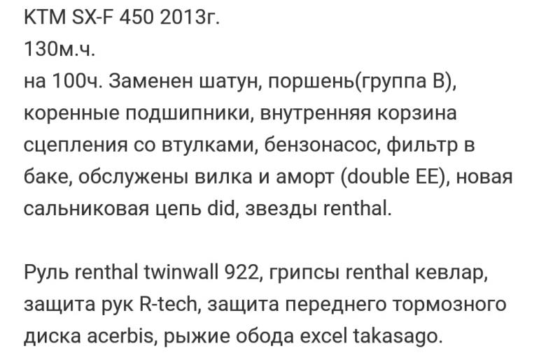

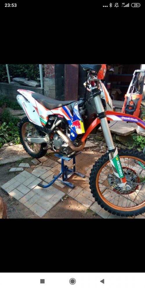

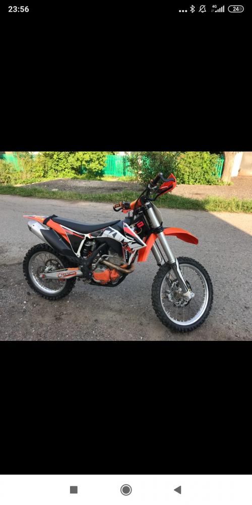

Всем доброго вечера. Вопрос к кросменам. Смотрю Ктм но терзают сомнения , между 350 и 450.
350 на 5 сил меньше 450 -ки но он как то более лёгкий в управлении и если крутить то особо не уступает.
Но слышал что движки 350 имеют какие то проблемы , и типа лотерея один из трёх может быть с дефектом.
Пока на примете 2 варианта 350 12 год и 450 13 год.
Что посоветуете?
Мот нужен для кросса.
Вот что пишет продавец по 450
Это уже 350
По 350 на вид в отличном состоянии, там человек так купил походу для выезда на природу побаловаться, говорит что третий сезон у него и после замены поршня накатал 26 часов. Но по факту делал работу предыдущий хозяин и это только с его слов. И к сожалению ни как не проверить.
Фотка 450 в самом низу
