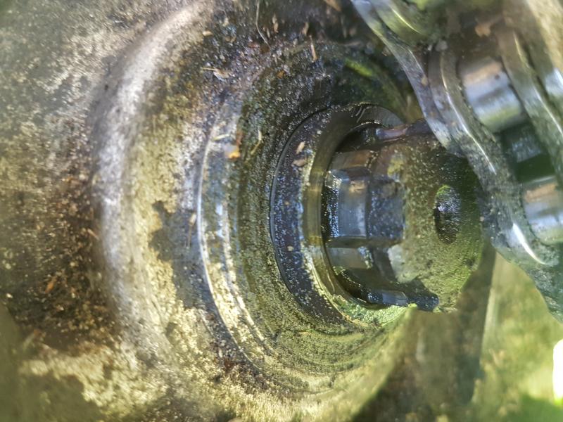

> Радиальный люфт передней звезды, Пока не разбирал, а может это и нормально.
Karukka
сообщение 27.8.2019, 11:53
Сообщений: 2473
Регистрация: 7.4.2016
Вставить ник Цитата Из: Хайфа
Мотоцикл: Временно скутер
Всем привет, у меня такой вопрос. Я пока еще не лазил туда (и сейчас мот далеко и нет возможности). Но когда чистил переднюю звезду от грязи, заметил что имеется радиальный люфт на шлицах. То есть в расслабленном состоянии цепи сама звезда на 0,5 см болтается в шлицах. Что это может быть? позвонил предыдущему владельцу сказал что менял цепь звезды, да и видно что они новые.
Недавно прокатился с пассажиром по оффроуду 50 км, и цепь немного была недостаточно расслаблена под пассажира,раз 10 натягивалась в предел на кочках. Думаете могло сожрать шлицы?

Осевой люфт должен быть большой. Радиальный - только совсем маленький.

Ну 0.5 см это укладывается в маленький?

в большинстве случаев это означает трындец шлицам, привет замена вторичного вала
самые известные мне мопеды из группы риска это семейство втвинов хондовских, особенно бросы и трансальпы, а так же африки

Нет, конечно. Это же больше длины шлицов.
P.S. На картинке нарисован не радиальный люфт.

Это суммарный износ. Смотреть надо износ по отдельности. Сколько звёзды и сколько вала. а

ой значит перепутал, короче как на картинке это хрень, и где то дикая выработка?

ну он же каленый, а причина этому есть?

ты никогда не видел питтинг на таких же каленых распредвалах или шестернях кпп?
основная причины кончины шлицов - перетяг цепи
в некоторых случаях - неправильная (некачественная звезда)

ну не было особо перетяга с пассажиром (не прям струна, люфт в загрузке 4-5 см), так натягивалась раз 10-15 на кочках. Ну и там в масле все, я хорошо всегда звезду поливаю маслом перед поездкой.

От перетяга шлицы кончаются да. Я так первый вал и кончил)) Правда потом ещё пару лет катался на изношенном Если больше половины шлица сожрано, то это уже печаль и по зиме желательно менять. Если 1мм сожрало, то пока не париться. И звёзды лучше мягкие ставить, чтоб их разбивало сильнее вала. Jt - мягкие)
И жрет только на версиях со стопорным кольцом. С 2000 где-то года гайка пошла, там по лютому прижим))
На джебеле звезда если что, просто в два раза толще, потому и не разбивает) а на хр тоже тонкая и в добавок мелкошлицевая, там ещё все быстрее уходит.

У меня на треть сожранные были, я тыщ 10-15 еще откатал. Осталась половина) отдал брату на доездить. У него была треть при покупке, со следами приварки звёзды)) приварки ессесна оторвало с кусками шлицов. Ему такого хватило на тыщу две, и то заметили что они совсем ушли, когда колено вклинило biggrin.gif
Сначала посмотри, потом паникуй))

Ну я скидывал защитную крышку, с ослабленной цепью на нейтралке. И видел что звезда люфтит - а вал стоит ровно.
Та нет, я раздобыл в своей глухомани съемник стопорных колец когда уже одной ногой в электричке был, физически не успел бы.
Я просто хотел узнать у форумчан а мож заранее новую звезду прикупить...
Выработку будет прям глазом видно?
Тогда в субботу запостю в тему.

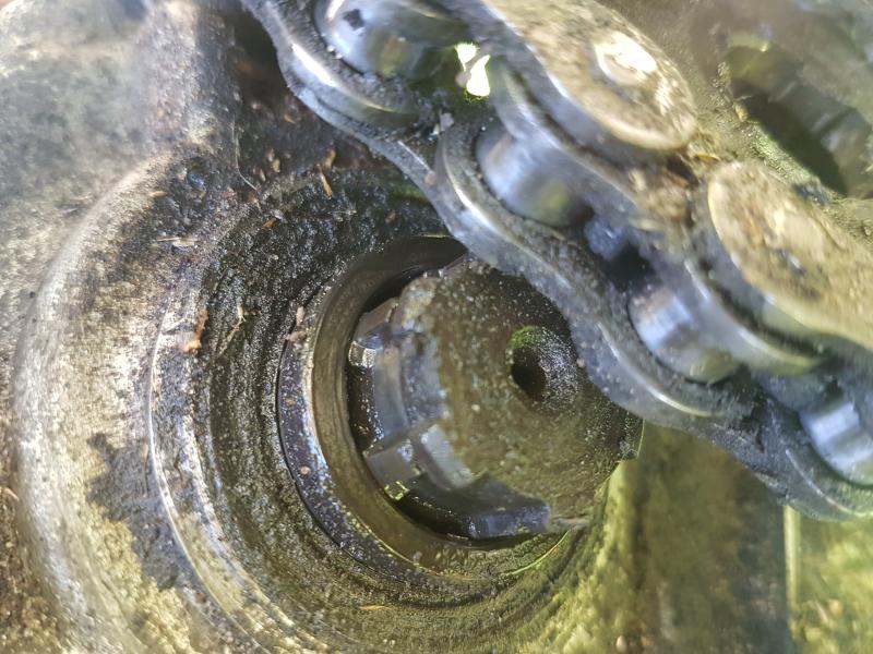

Вообщем как то оно так, давайте пишите насколько все плохо...
Смазал тефлоновой густейшей смазкой с толщиной пленки 10мкм.
Звезда JT.

Сезон докатать должен)
В туризме так аще надолго может хватить

И почему этот узел никто принудительно не мажет маслом?...

Чтобы как на твоем фото - всё было в прилипшем абразиве?
