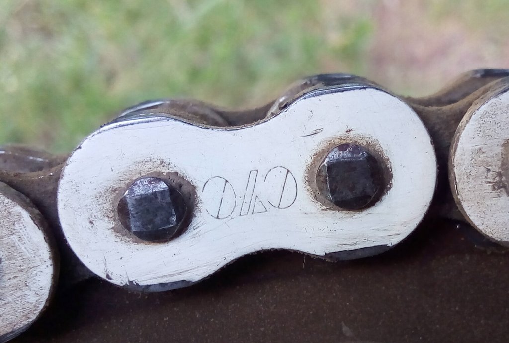

Какого производителя цепь?
Японцы ими торгуют... https://www.webike.com.ru/brd/cyc-chain/2069/

Мотоцикл: Сузуки Джебель 200 1997г БМВ Ф650ГС Дакар 2000г
Хорошая цепь,сколько до меня на ней ездили я не знаю, у меня, после шести тысяч км она ещё в допуске,натяжитель повернул с 3,5 до 4,ролики все целые. Задняя звезда нормальная, а ведущую скоро нужно менять,думаю до десяти тысяч она проживет.
