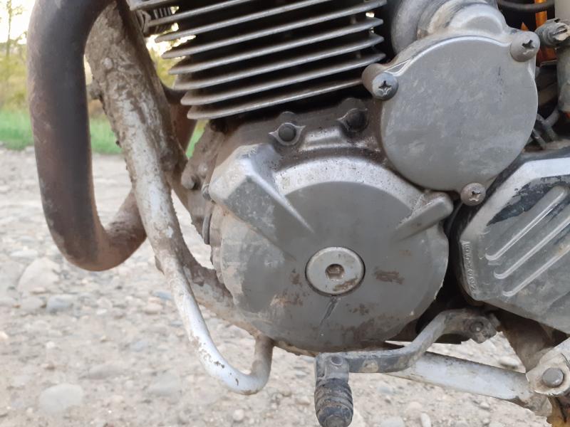

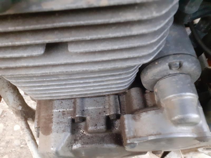

Цитата(Karukka @ 14.10.2019, 21:29) *
Красный герметос сила, лучше сделай.
Смотри как бы потом теплые летние вечерки тебя не встретили у дохлого мопеда.
Ну вот норм. Когда с желанием помочь, то и советы в тему.
Буду знать про этот герметик, спасибо.
По маслу как он может дохлым стать, я завтра сделаю фото че там "натекло" - за пару дней.

Электрику проверил автоэлектрик - 1500 отдал, сказал что все норм, свеча залита. Он же сказал что пробивает бронебойный, его кстати и шибануло, а меня хрен, хотя я и бак открученный придерживал.
Свеча уже пришла, щас дозакажу провод.
Уже есть холостой норм, с кика заводится.
Подтекание масла, оно там настолько минимальное, что вполне можно было дождаться коммента про герметик. Далее уже чтобы тут не задалбывать уточню у друга, он расскажет как там все сделать правильно.
Дела идут потихоньку.

Что было непонятного с самого начала, что я ВООБЩЕ не шарю, вот за 3 дня уже начал что-то понимать.
Поэтому в моем понимании чтобы убрать подтекание масла, надо мотор разбирать и менять прокладки.
