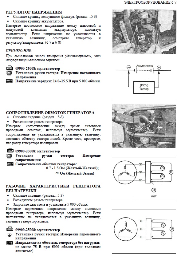

Для начала - снимаешь крышку аккумулятора, берешь любой мультиметр, присоединяешь + (красный провод) к клемме "+" аккума, а черный, соответсвенно - к клемме "-" аккума...
При включенном зажигании, не запуская двигателя, напряжение должно показывать от 12 до 12.8 вольт, а при заведенном двигателе - от 13.5 до 14.5 вольт...
Если этих цифр не получилось - тогда лезь измерять на реле-регуляторе и гене...

Это вчера мне объяснили, буду делать. Мне, чтобы при заведенном померять, надо успеть уложиться в 5 минут, может меньше))

Хватит и 30 секунд...

Всего лишь одну фишку на 3 желтых проводка на жгуте от генератора. На заведенном снимаешь фишку и тыкаешь тестером каждые два провода из 3-х. Все три пары должны давать от 40 вольт переменного тока. С оборотами может возрастать до сотни. Можно в чистой одежде минуту потратить.
Генератор на али 2500р, в мск в маркхотмото - 3500р.
Прокладку левой крышки вероятнее всего надо готовить новую. В екб раньше продавали в дмш.

Одно непонятно, что значит установите 5000 оборотов)
Как это сделать?
Эй, пацанчик, сюда ехай. Компрессия есть? А если найду?
сообщение 14.10.2019, 11:08
Сообщение #61
Сообщений: 9692
Цитата(Anatoly Ride @ 14.10.2019, 12:46) *
Как это сделать?
Попроси кого нибудь подержать ручку газа, примотай изолентой,проволокой ,жевачкой.......
Можно просто добавить холостых... Главное при замере чтоб было одинаковое напряжение на всех фазах при определенных оборотах... Например при 5000 об. 70 В , при других будет другое значение..

А где я написал что на глаз определял? Мультиметр у меня есть.
Я же написал, 12,8 акк, при зажигании 12,5.
Писали тут что должно быть наоборот больше.
Мне сказал чувак который катает чуть ли не с детства, что эжто нормально что падает на зажигании.
