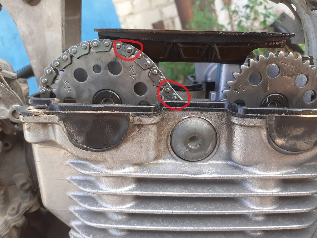

сообщение 20.8.2020, 15:10
Сообщение #545
Сообщений: 262
Регистрация: 5.10.2019
Вставить ник Цитата Из: Ставропольский край
Мотоцикл: Suzuki Djebel 250 xc - 1998 год
Цитата(Eromaz @ 8.8.2020, 12:51) *
Anatoly Ride, что ты ждёшь тогда,разобрать можно за 15 минут.
Скинь правую крышку,почисть старую прокладку,сними голову,это ведь вообще задача для школьника.
Я бы его ещё в тот день разобрал,и уже ездил.
Терять всё равно уже нечего,разбирай и фотай всё пошагово,болтики по коробочками.
Не усё так просто.
В общем, чтобы голову снять, осталось 4 болта, которые внутри идут. Ну и труба. Трубу мля не могу вытащить. И болтик там один сломался, оставшись в голове, высверливать нужно.
А тоуба нифига не вылазит. Не нашел темы, как её оттуда вытащить ничего не повредив?
Понимаю, что мерять зазоры глупо наверное, но померял, на впускном 0,2 оба. На выпускном, один о,1 еле пролазит, на втором и 0, 05 не пролезло. Значит по ним прилетело скорее всего.
Заглядывал внутрь, такое ощущение, что цилиндр стоит чуть сдвинутым вбок.
Я боюсь эти 4 болта внутри сломать. На трубе один сломал, теперь очкую.
Они все жёстко затянуты, только рывками срывать.
Ну и разумеется башмак левый слетел, валяется там, но вполне в нормальном виде, не поломался)
По натяжителю нифига не понял родной он или нет, но он вообще никак не щелкает ни туда ни сюда.

Так а тут где-то кто то написал, что цепь грм нужно проверить сразу после покупки?
ослабить пружину натяжителя, снять его и посмотреть сколько там щелчков до упора осталось = нормальная диагностическая процедура после покупки старого бэушного мотоцикла
