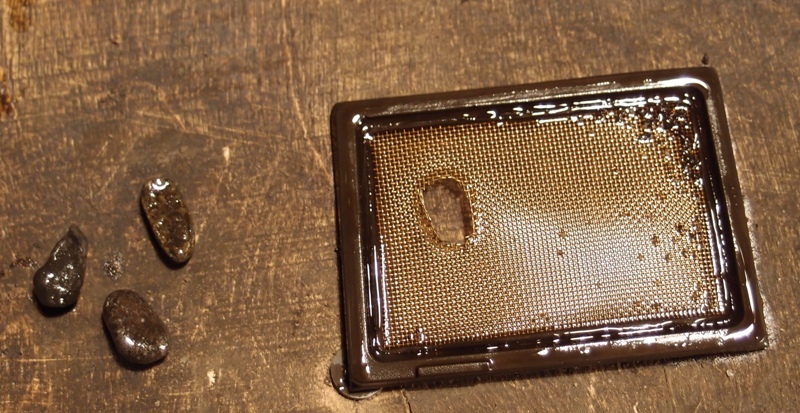

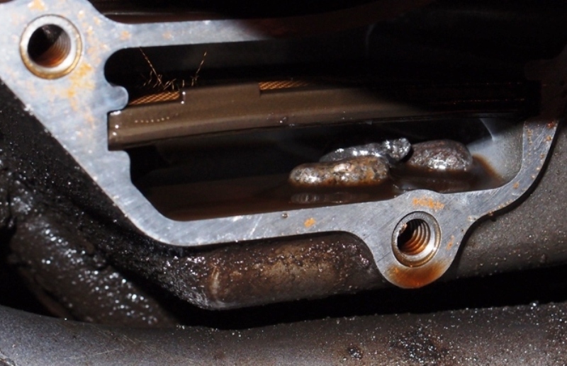

- - Anatoly Ride   Всем спасибо, что не выгнали) Купил масла 2 литра ...   7.10.2019, 19:23
|- - eccentric2000   Цитата(Anatoly Ride @ 7.10.2019, 16:23) Ф...   8.10.2019, 6:52
|- - Anatoly Ride   Цитата(eccentric2000 @ 8.10.2019, 3:52) Ч...   8.10.2019, 11:39
- - serg   Цитата(Anatoly Ride @ 7.10.2019, 19:23) П...   7.10.2019, 19:46
- - Rico   На картере написан объем масла. Я лью пока в смотр...   7.10.2019, 22:05
- - Doctorfrolov   Масло заливать по уровню. Входит туда около 1.6+   8.10.2019, 13:11
- - serg   Примерно 1100 без смены фильтра (в корпусе фильтра...   8.10.2019, 19:04
|- - Anatoly Ride   Цитата(serg @ 8.10.2019, 16:04) Примерно ...   8.10.2019, 20:15
|- - Karukka   Цитата(Anatoly Ride @ 8.10.2019, 17:15) С...   8.10.2019, 21:14
|- - Anatoly Ride   Цитата(Karukka @ 8.10.2019, 18:14) Фильтр...   8.10.2019, 21:18
- - serg   Цитата(Anatoly Ride @ 8.10.2019, 20:15) Ч...   8.10.2019, 23:17

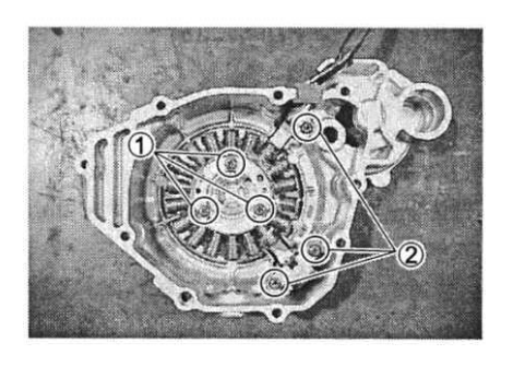

- - Leksey   Ах вон оно чо. Дак генератор надо проверять и меня...   12.10.2019, 18:10
|- - Anatoly Ride   Цитата(Leksey @ 12.10.2019, 15:10) Ах вон...   12.10.2019, 18:19
- - Leksey   Мануал на русском есть на форуме. Все процедуры пр...   12.10.2019, 19:19

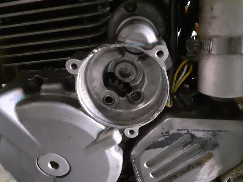

- - Anatoly Ride   Всем привет. Заплатил все же автоэлектрику - всё с...   14.10.2019, 19:39
|- - motoman   Цитата(Anatoly Ride @ 14.10.2019, 16:39) ...   14.10.2019, 20:06
||- - Anatoly Ride   Цитата(motoman @ 14.10.2019, 17:06) Здаро...   14.10.2019, 20:08
|- - Karukka   Цитата(Anatoly Ride @ 14.10.2019, 16:39) ...   14.10.2019, 22:14
|- - Anatoly Ride   Цитата(Karukka @ 14.10.2019, 19:14) Щелка...   14.10.2019, 22:16
|- - Karukka   Цитата(Anatoly Ride @ 14.10.2019, 19:14) ...   14.10.2019, 22:17
|- - Anatoly Ride   Цитата(Karukka @ 14.10.2019, 19:17) Часте...   14.10.2019, 22:20
|- - Karukka   Цитата(Anatoly Ride @ 14.10.2019, 19:20) ...   14.10.2019, 22:22
