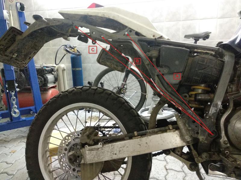

Имею такую проблему как гнутый подрамник. Обнаружил это все сильно поздно уже после покупки мотоцикла, так что предъявлять какие-то претензии продавцу было уже поздно. А во время осмотра мотоцикла я считал что "рамы у джебеля вечные и не ломаются".
В принципе оно мне не мешало, только пластик на хвосте сидел кривовато. Но вот я купил багажные рамки, и столкнулся с тем что как-то более-менее прилично их поставить возможности вообще никакой.
Прошу, если у кого-то есть возможность и не гнутая рама - замеряйте размеры указанные на фото. Или ткните носом в контрольные промеры точек рамы в интернете. Я, к сожалению, в интернете такого не нашел.
Так-же, будет круто если вы замерите угол отклонения последнего сегмента хвоста(на котором держится собственно хвост с номером) от той трубы, на которой крепится багажник. У меня, оказывается, этот сегмент был отломан, и криво приварен. В следствии этого хвост с номером смотрит "в небеса", и опять-же мешает установке багажных дуг.
Первый болт - это болт крепления сидения, второй - первый болт крепления багажника, третий - второй болт крепления багажника. Снизу прицепитесь, пожалуйста, за любое отверстие которое вам удобно.

По красным размерам точной выверки не получится. Я бы порекомендовал что-то типа такого: положить что-то прямое по верхней линии (скажем на резьбы крепления бака и перекладину хвоста), и мерять от него перпендикулярчиками до нужных точек.

Так как у меня между "задом" седла и пластиком был большой зазор - то я склонен думать что треугольник подрамника тоже "пошел", и поэтому привязываться к линии, которая одним концом лежит на перекладине хвоста - мне кажется плохой идеей. Да и основная задача это поставить багажные дуги, а для них критичен размер от задних подножек до крепления багажника.

Треугольник не может повести, или он уже не треугольник. Значит надо проверить вон тот четвертый угол в укосине на удаление от болтов бака.

Углеродыч дело говорит. По красным линиям толком не замерить. Загнуть как надо визуально и до совпадения крепления багажной системы..
Да, и замерять надо ежли чего как ни странно от например тех отверстий на маятнике для крепления защиты суппорта до верхних точек, ну куда красные ваши полосы кажут.

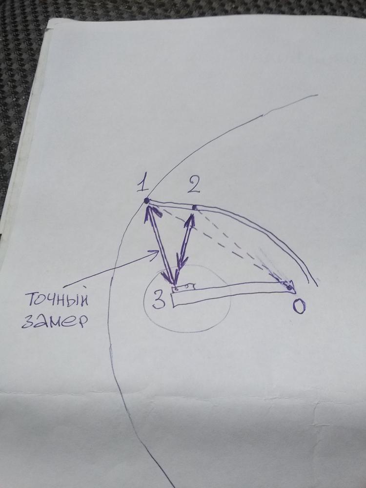

Вы пытаетесь мерить по линиям 0-1 и 0-2
Смещение гнутого подрамника вы не уловите, ибо разница будет пол миллиметра так как будет на линии радиуса.
Надо мерить по линиям 3-2 и 3-1
2- это конец рамы
1- это конец подрамника
3-2- размер установочный,как удобно, так и устанавливаем положением подвески.

Берем негнутый мот ,ставим на подножку, меряем 3-2
Измеряем свой мот, подгоняем этот размер. Да, тут желательно растяжкой и палочкой зафиксировать, или просто палочкой размер 3-2
Ну и сравнив 1-3 гнем или не гнем
Пущай даже с растяжками и распорами, но это делается один раз в жизни. И тратится на все дело пол часа максимум ...это с пивом...
