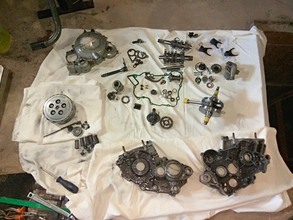

Металлические кишочки мотора ждут когда приедут прокладки

Диски сцепления металлические КТМ выглядят как бутерброд 2 алю +2 сталь + 2 алю. Помятуя что алюминиевые однажды уже ломались, задавил жабу и купил стальные прокс от хонды cr 125 83-07(геометрия дисков идентична ктм), посмотрим повлияют ли на работу мотора.
*** Итого в процессе переборки мотора было выявлено отсутствие трех втулок в механизме шторы, одной втулки между копирным валом и валом кпп, одной шайбы под промежуточной шестерней кикстартера, резинового кольца под дистанционной втулкой шестерни коленвала, несколько шайб под болтами крепления головки и т.д. *** Перепроверил проводку - в итоге полдня крутил резал и спаивал отвалившиеся контакты Полезно: 0

Итого в процессе переборки мотора было выявлено отсутствие трех втулок в механизме шторы Абсолютно аналогичная ситуация была. Только у меню фин криворукий оказался. Пришлось докупить 3 втулочки. Полезно: 0

Абсолютно аналогичная ситуация была. Только у меню фин криворукий оказался. Пришлось докупить 3 втулочки. шайбочки проверял на вращение? https://youtu.be/pXn04lBB0T0 Полезно: 0

шайбочки проверял на вращение? https://youtu.be/pXn04lBB0T0 конечно, 2 крутились, одна нет, пришлось отмачивать и стукнуть на ножах Полезно: 0
