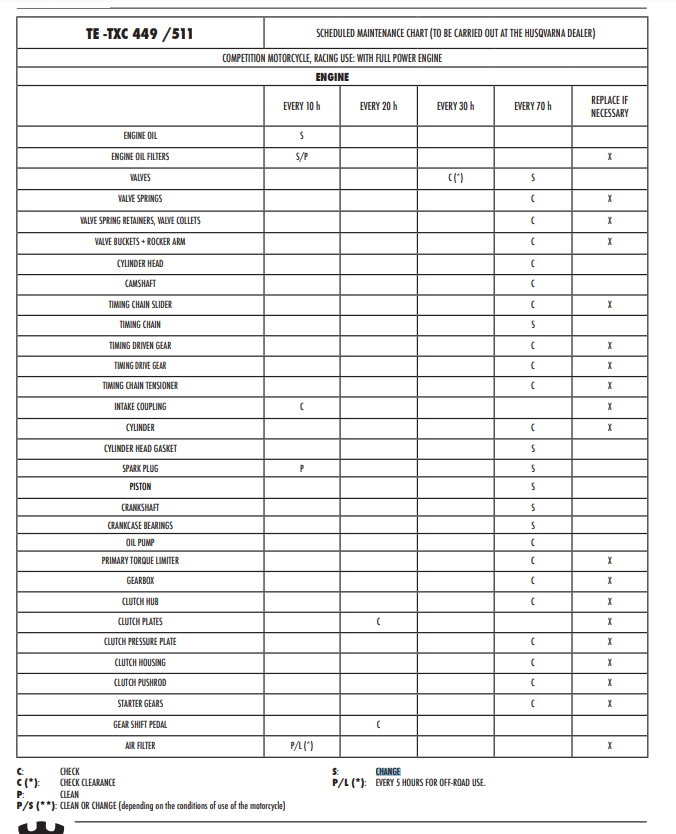

ВООО! Рад! Каков регламент смены масла? Какое масло лить? Каков регламент то двигателя? Почему в выхлопной трубе нет лямбды? Как работает инжектор? Какой расход топлива? Какие обороты двигателя поддерживать для норм смазывания ЦПГ? Переваривает ли езду внатяг? Будет ли ноормально питаться 95м топливом? От каких моцилей подходит пластик? Нормально ли слабое цокание при езде внатяг?

ПОдготовлю список того что знаю, выложу,)
Для начала парт-каталог на запчасти.
http://husqvarna-motorrad.de/uploads/tx_us...511_04_2011.pdf
Ссылка на сервис-мануал в хорошем качестве, инструкция на английском, но это PDF можно легко переводить в гугл переводчике.
Там есть таблица с регламентом и информацией на большую часть твоих вопросов.
http://docs.husqvarnaoutlet.com.cdn.wavene...11%20Repair.pdf
Бензин 95 мопед жрет, причем официально.
Fuel tank (TE-SMR 499/511) Unleaded fuel 95R0Z/R0N 2.25 gal (8.5 litres)

Жесть, поршень менять каждые 25 часов на 450 кубах по мануалу. Это за гранью добра и зла.
Человек на Mercedese
сообщение 31.10.2019, 10:21
Это в спорт-эксплуатации, скорее всего, если ездить в щадящих режимах все таки больше)

Блин, на КТМ у 125 в боевом режиме регламент проверки поршня-40 часов. А тут 450, у которой ресурс должен быть конский, так как раллийный мот. Я в шоке.

Вообще-то лучше задавать такие вопросы до покупки. А теперь что? Придётся испытывать на своей шкуре и жаловаться сюда...

Если катать сейчас не планируешь, то за зиму лучше мотор разобрать и все промерить. Нынешнее племя, которое КТМ, тоже надежное и ресурсное. Просто регламент надо выдерживать.

Я присмотрелся, но мануал от другого мотоцикла. У меня еще итальянская хуска. Мотор иной.
Слез с китайца!
chiporezz
сообщение 1.11.2019, 9:15
Сообщений: 3843
Регистрация: 14.12.2011
https://files.lenmoto.ru/manuals/documents/1/1/25/25.pdf
Вот для твоей мануал. Немного лучше, но все равно моточасы. Так что да, у тебя хард.

Вообще по таблице 70 мото-часов замены, но конечно согласен, для гражданского использования это очень мало, 70 мото-часов это сколько км?
если брать обычные покатушки по лесам, то это примерно 2000 км

я тут раньше стату приводил, средняя скорость по лесу 30 км/ч., так что 2100. Ну так-то я думаю можно смело умножать на 2. 150 мч 450 должна ходить под чайником.
