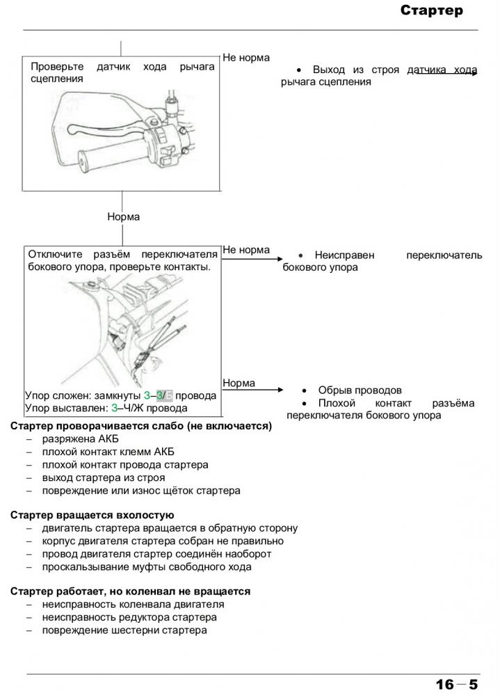

alekst34
сообщение 24.3.2020, 19:54
Сообщение #424
Сообщений: 568
Регистрация: 3.4.2018
Мотоцикл: Djebel-250xc -96г
В одной из многих тем про "не запуск" стартера приводилась данная выдержка из мануала , алгоритм поиска неисправности .
И поиск выдал несколько подобных тем
Просмотри есть похожие ситуации с купанием в лужах .
