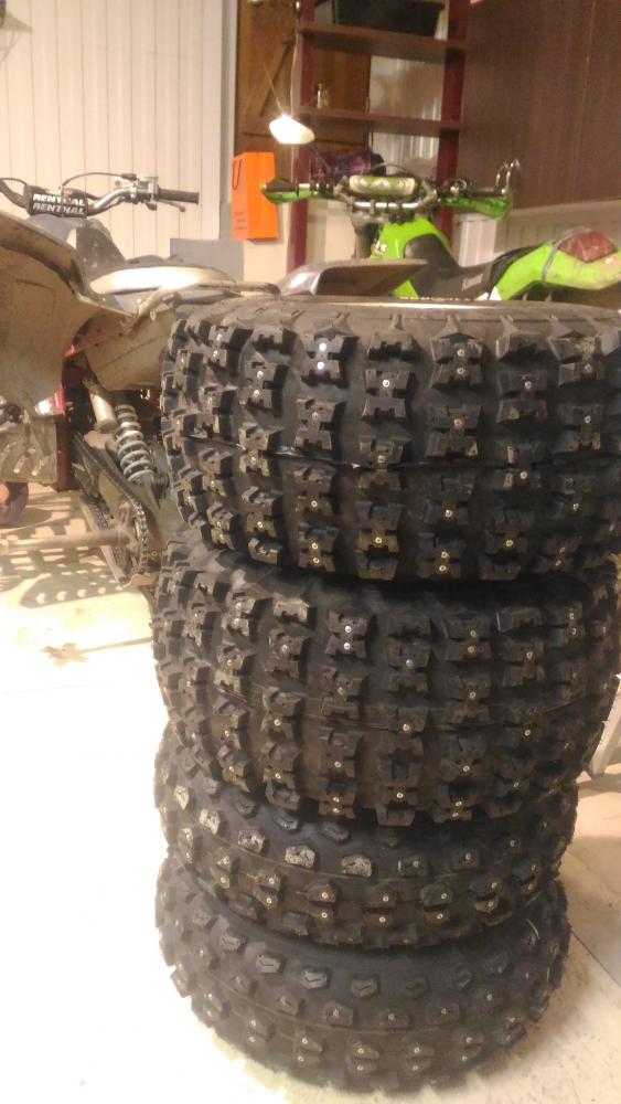

Чтобы компенсировать отсутствие эл. стартера, норм. света и подножек пассажира в придачу к KLX был куплен напарник, семейный квадрик smile253.gif имаха раптор 700 с целью иногда катать жену и дочку, ну и самому комфортно двигаться по зимним дорожкам и озерам, пока их не заметет. На него поставил новую резину, зашипованную автошипом, чтобы после зимы и летом продолжать на ней ездить. Также уже куплен полноценный большой багажник и кофр (что редкость для такого типа квадров), для покатушек по югам. Взять утиль рука не поднялась) В общем посмотрю что из всего этого получится...
