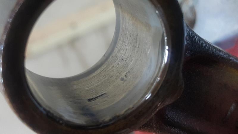

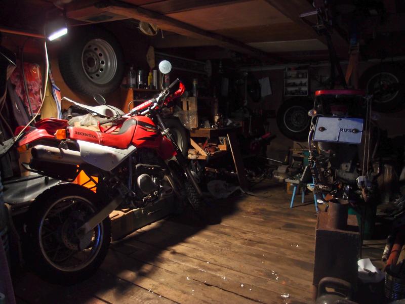

Обустроили красный уголок
155
Верхняя головка шатуна:
