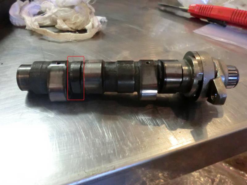

- - kuzmich   А что с распредвалом? Фото?)   4.1.2020, 16:09
|- - Artemyc   Цитата(kuzmich @ 4.1.2020, 13:09) А что с...   4.1.2020, 17:04
- - kuzmich   Artemyc с виду вполне живой, есть износ по централ...   4.1.2020, 17:59

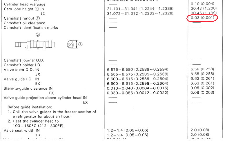

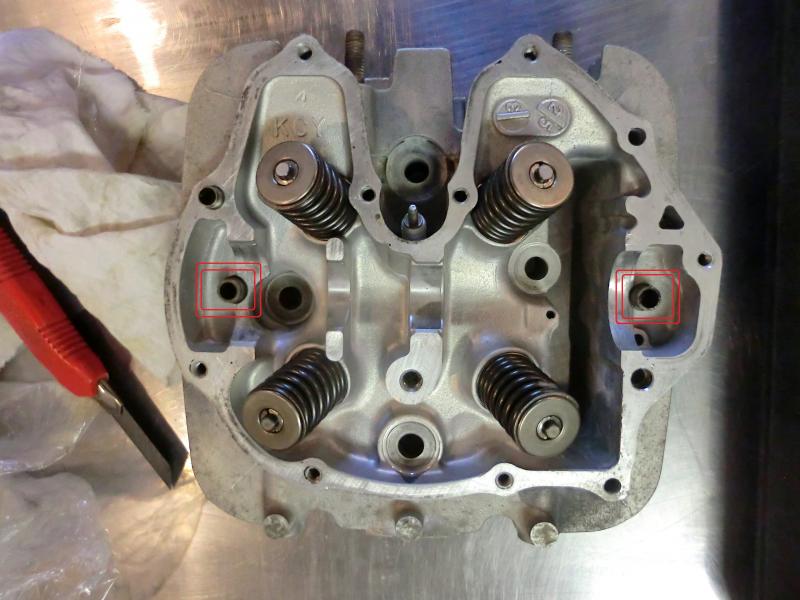

- - kserv   Если голова разобрана нужно обратить внимание на с...   6.2.2020, 5:51
|- - leshka   Цитата(kserv @ 6.2.2020, 5:51) Если голов...   6.2.2020, 8:48
- - kserv   Полагаю нет таких данных в мануале, только замерив...   6.2.2020, 9:41
- - kuzmich   kserv Так вот же.   6.2.2020, 9:50
|- - leshka   Цитата(kuzmich @ 6.2.2020, 9:50) kserv Т...   6.2.2020, 10:07
- - kserv   Да я не механик, другая у меня профессия. Признаю ...   6.2.2020, 10:45
|- - leshka   Цитата(kserv @ 6.2.2020, 10:45) Да я не м...   6.2.2020, 11:05
- - IVANYCH   С центральной опорой все очень своеобразно, чуть...   6.2.2020, 11:05

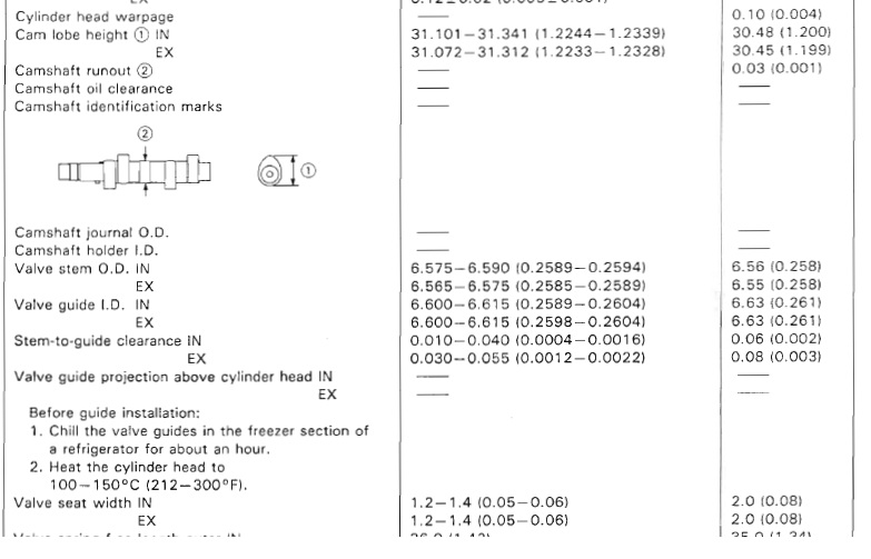

- - kuzmich   leshka там просто дан тепловой зазор, и все.) Это ...   6.2.2020, 11:11
|- - leshka   Цитата(kuzmich @ 6.2.2020, 11:11) leshka ...   6.2.2020, 11:23
- - kuzmich   leshka из какой книги, то что я обвел это скрин ма...   6.2.2020, 11:42
|- - leshka   Цитата(kuzmich @ 6.2.2020, 11:42) leshka ...   6.2.2020, 11:47
|- - kuzmich   Цитата(leshka @ 6.2.2020, 11:47) Хорошо, ...   6.2.2020, 12:04
- - kserv   Мужика да вы чего!? Ну мне крайне интересна да...   6.2.2020, 11:43
- - kserv   Цитата(leshka @ 6.2.2020, 11:07) Мне боль...   6.2.2020, 12:04
- - kserv   Я у себя спилил нижнюю опору, обсуждалось тоже на ...   6.2.2020, 12:06
- - IVANYCH   Значит так: В мануале (эта та книга скан которой ...   6.2.2020, 12:31
- - kuzmich   Короче вывод из сделанных рассуждений, заглушить ц...   6.2.2020, 12:55
|- - IVANYCH   Цитата(kuzmich @ 6.2.2020, 9:55) Короче в...   6.2.2020, 13:00
|- - kuzmich   Цитата(IVANYCH @ 6.2.2020, 13:00) Нет уж ...   6.2.2020, 13:13
- - leshka   Иваныч, не напрягайся ты так. Эти ваши биения, заз...   6.2.2020, 13:17
|- - IVANYCH   Цитата(leshka @ 6.2.2020, 10:17) Иваныч, ...   6.2.2020, 13:31
|- - kuzmich   Цитата(IVANYCH @ 6.2.2020, 13:31) Я заст...   6.2.2020, 14:05
- - kuzmich   Я согласен с Алексеем, надо идти вперёд, и решить ...   6.2.2020, 13:24
- - kserv   Цитата(IVANYCH @ 6.2.2020, 14:31) И биени...   6.2.2020, 18:32
|- - IVANYCH   Цитата(kserv @ 6.2.2020, 15:32) Рисунок к...   6.2.2020, 18:51
- - kserv   У меня нету призм, возможно найду центра, кажется ...   7.2.2020, 4:33
|- - astr   Цитата(kserv @ 7.2.2020, 5:33) У меня нет...   7.2.2020, 19:51
