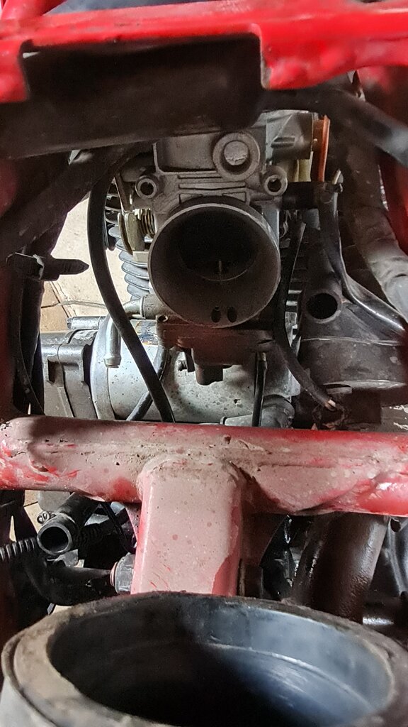

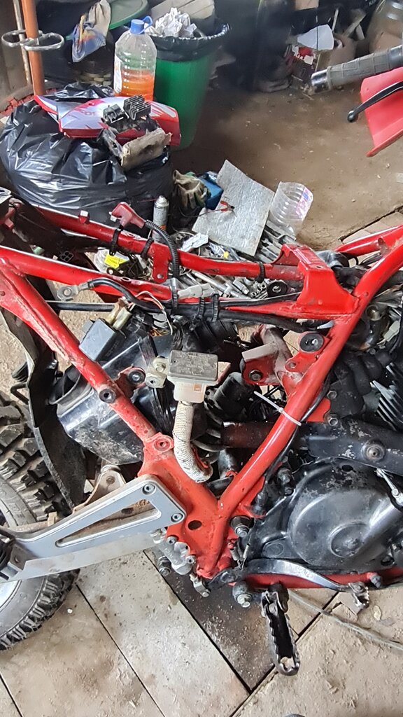

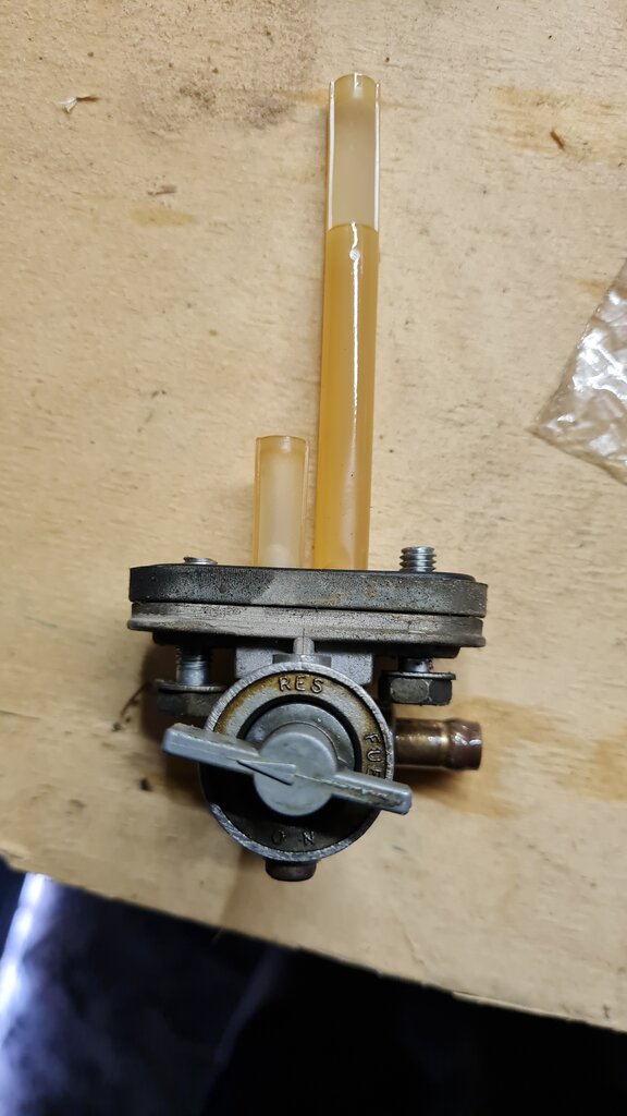

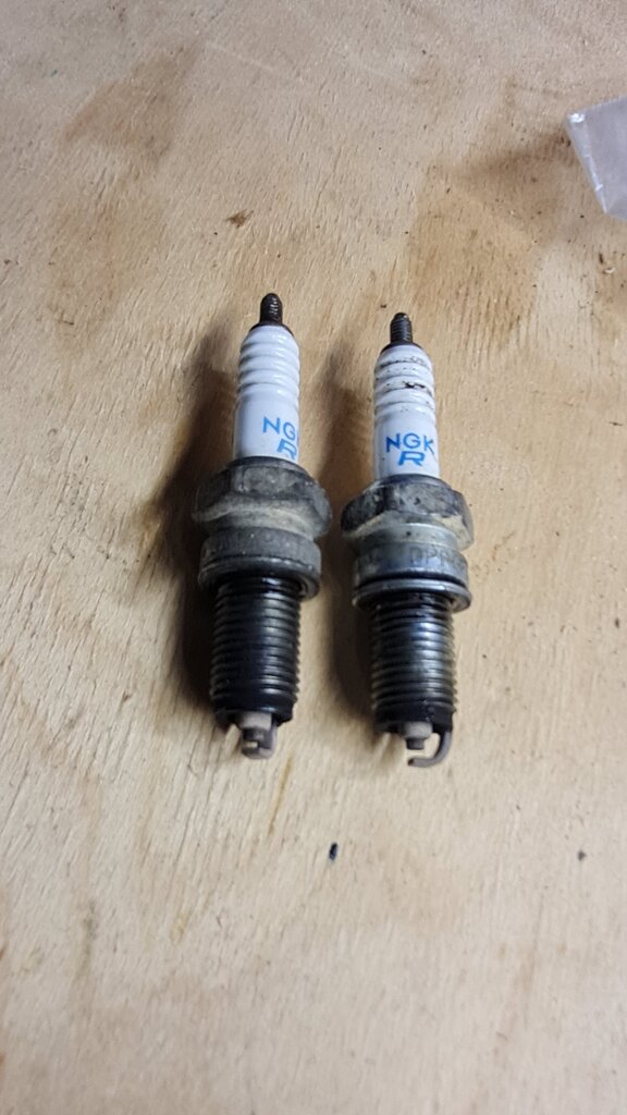

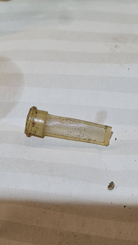

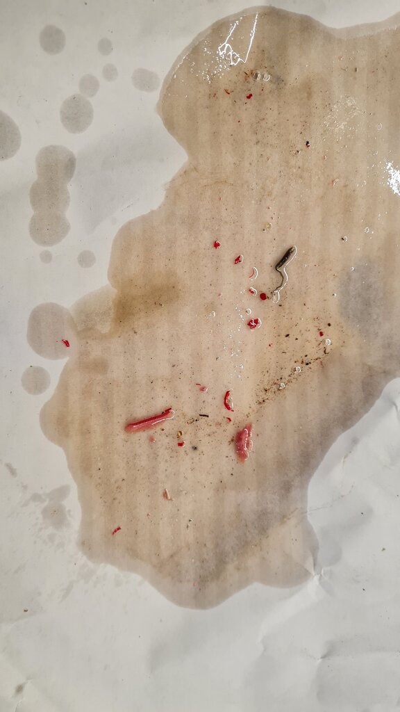

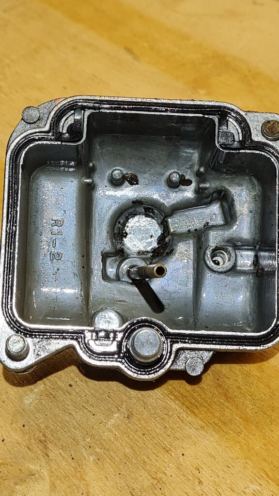

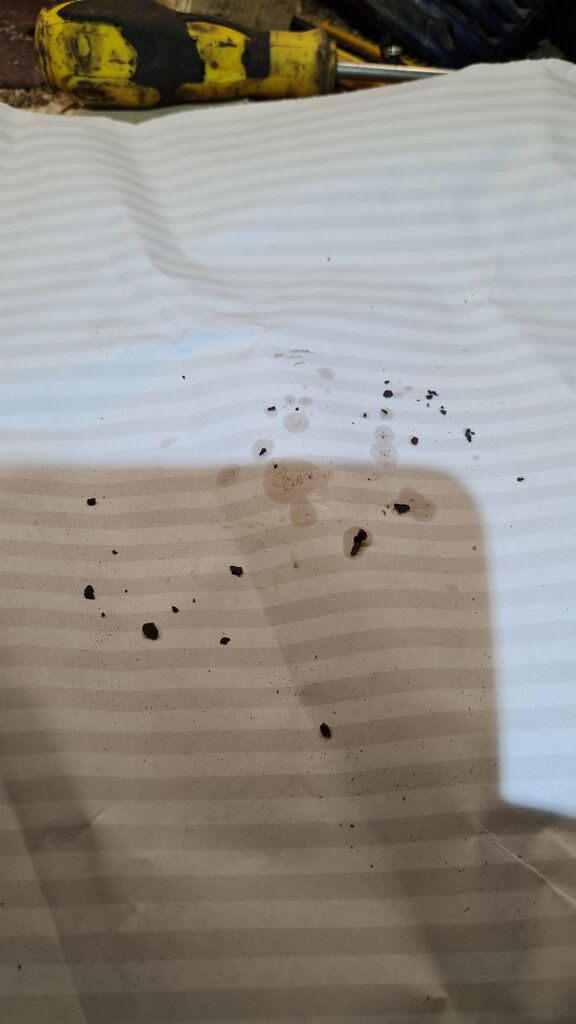

Снял бак и кран, поболтал, слил. Всё на фото, одна свеча подозрительна, вроде на изоляторе на нагар похоже.

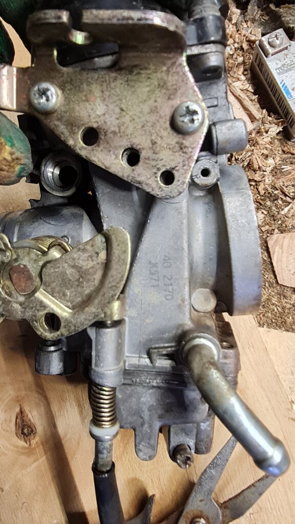

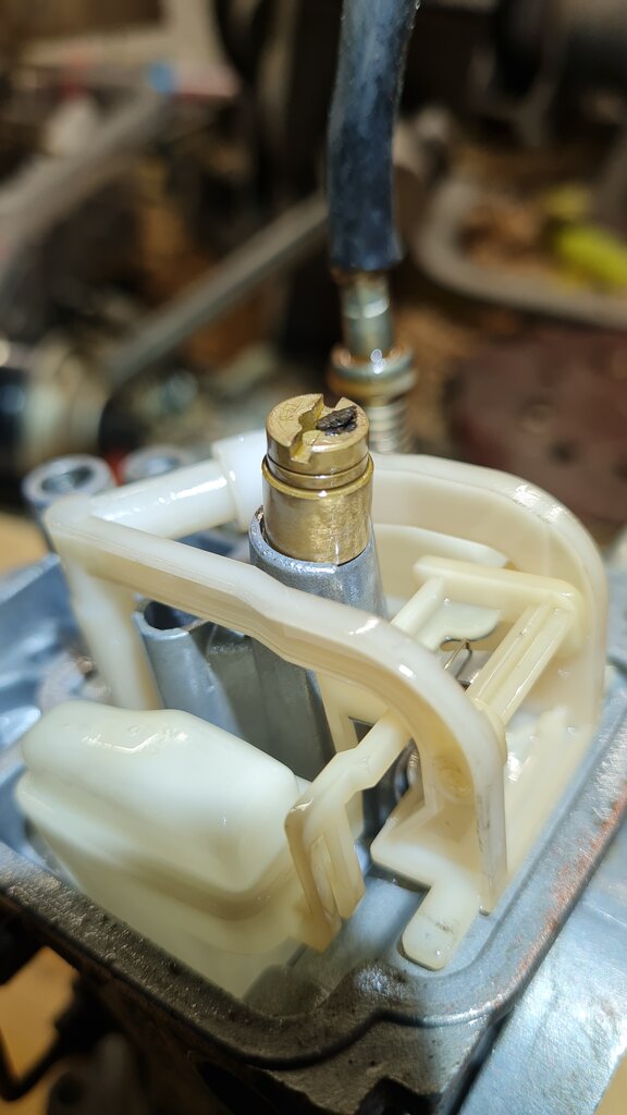

Так как в баке было практически чисто решил снимать карб. Сразу скажу, что без снятия глушителя ничего у меня не получилось. В итоге опять же всё на фото
Мои мысли, а откуда столько грязи, если сетки все чистые? Думаю как раз из трубки соединения поплавковой камеры с атмосферой, т.к. песок в ней был откуда то. Думаю примудрить на неё какой нибудь фильтр, чтоб не думалось

свечи отличные
чисти карб
промывай бак и кран
не вздумай ставить доп фильтр

а
поролонку обязательно заменить
она беды творит немеряно когда крошится
не знал что на дрыне субфильтр стоит
