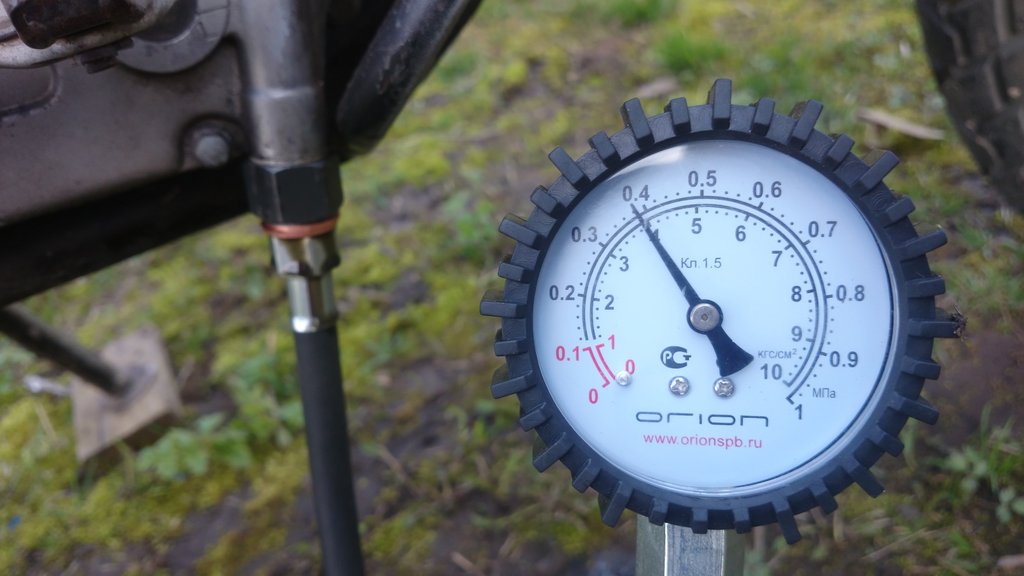

Всем Привет! Померял давление: в точке предназаченной для измерения давления по мануалу (снизу правой крышки) на средних оборотах показывает в районе 4кг/см2 (по мануалу должно быть 05-1,5). В точке выхода из головки (сзади слева) показывает около 1 кг/см2. И почти всегда при первом запуске после простоя в течении секунд 30 давления в магистрали нет вообще! (это нормально? там нет никакого обратного клапана?) В чем может быть причина кроме забитых каналов и грязного фильтра? Может кто сталкивался? На сколько это все критично?

Ситуация с высоким давлением масла резко изменилась, теперь давления нет вообще. Вчера ездил все было как обычно, сегодня с утра завел, а лампочка не тухнет (вколхожен датчик), подсоединил манометр - а давления нет, совсем. Снял маслонасос - внешне все нормально, продул магистрали - тоже все норм. В чем может быть дело? Ну если даже маслонасос поизносился, то хоть какое-то давление он должен создавать.

Начни с головки. Ещё в правой крышке есть сальник, он очень влияет на давление.

А что в головке? Я снимал крышку, все как обычно, валы крепко сидят. Магистраль от картера через радиатор в голову продувается, причем легко (не знаю нормально ли это). Сальник конечно не первой свежести но он есть и что-то точно держит.

Как раз сальник может и не держать. При этом выглядя почти нормально.
По сути, падение давления может быть или в головке, при сильном износе (маловероятно для неожиданно), или в этом сальнике. Ну, масляный фильтр глянуть надо...
Это если насос живой и реально качает. Может проворачиваться шестерёнка насоса, теоретически.
