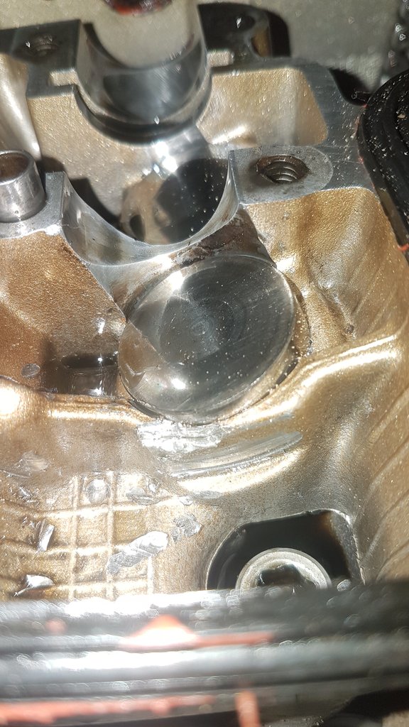

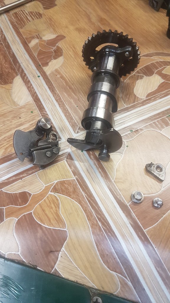

Ух, разобрался с проблемой я лишь сегодня, дача, стройка - и много других дел.
Короче, обгонка впорядке, все же двиг контактный и пробег небольшой - это видно.
По итогу вся суть была в том что декомпрессор поссорился с распредвалом и решил свалить smile.gif
Как мы все знаем, у КЛХ после 20 тыщ пробегу (а у новых и еще раньше) начинает дико стучать декомпрессор ввиду образовавщихся люфтов.
Многие забивают, но есть те умники как я которые пытаются все починить, и в итоге этот колхоз бывает приводит к печальным последствиям.
Я собрал по собственной рецептуре декомпрессор, рассверлил - выточил другие втулки и тд. Все работало четко, и даже намека не было что может пойти на перекосяк, 5000 км в разных режимах дали мне забыть об этом, до того момента... а ведь я был уверен что проблема решена навсегда, мне нереально повезло что он не соскочил на заведенном, а лишь при заводке - я думаю что последствия объяснять не стоит - пол двига в помойку...
так что тему какой я молодец, как придумал нестучащий декомпрессор для кавы создавать не буду (хотел выложить летом сюда) smile.gif
P.S. памагити купить распредвал выпускной с родным декомпрессором, все продают комплектом, или даже с ГБЦ, цены конские.

Он в вал впрессован. Отдельной деталью) Ну и можно регулировать его положение при запрессовке что бы раньше/позже открывался
И если из выпускного вала выколотить декомпрессор, то получится впускной вал) Или выпускной без декомпрессора)))
