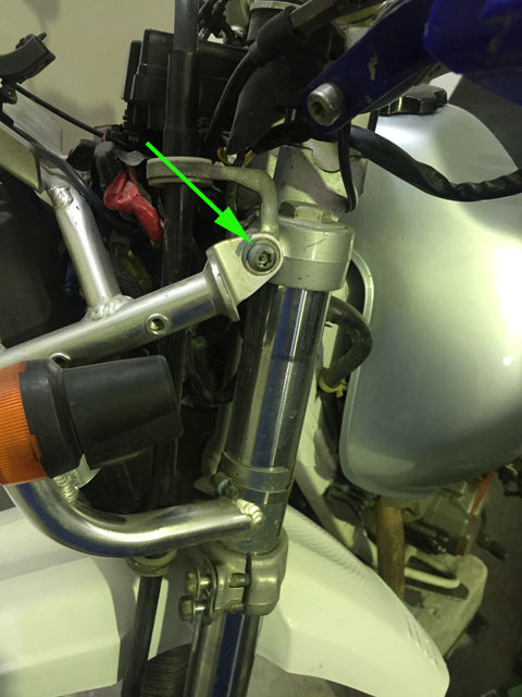

Т.е. для замены гофр достаточно открутить по два болтика с каждой стороны, так?
сообщение 25.4.2015, 21:18
Сообщение #177
Сообщений: 35050
Нет. Побольше болтиков. Чтоб вынуть из траверс вилку, нужно еще разобраться с тросом спидометра и тормозным шлангом.

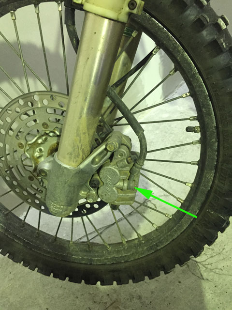

Т.е. еще и эти отвинчивать, правильно? Если да, то где такой ключик взять?
А шланг тормозной в этом месте отчепуривать?
сообщение 7.5.2015, 21:04
Сообщение #186
Сообщений: 35050
Ключик - в магазине. "Торкс" с пустой серединкой. Торкс там наколхожен видимо, раньше стояли такие же болты, как на нижней траверсе. Может модификация у гпс версии?
Для снятия пера я бы лучше открутил от него весть суппорт. Масло же побежит, если шланг откручивать.
Мнен вот тоже надо снимать перья, чтоб гофры новые надеть. Но так лень! Поездю еще маленько на старых ))))

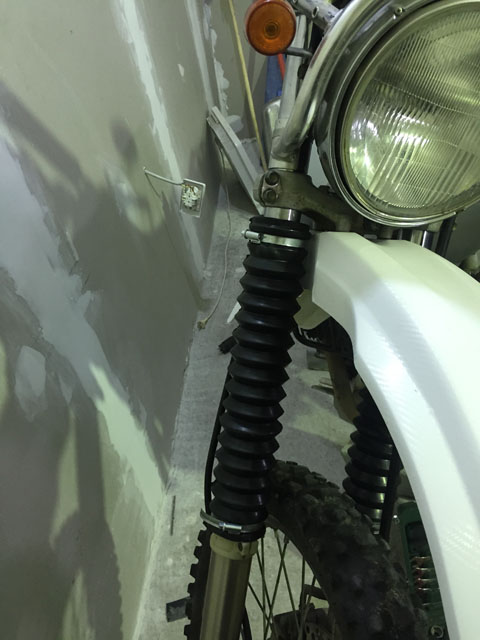

Кстать склеил из защитных гофр для восьмерки. Получилось супер, осталось только их одеть.

сообщение 8.5.2015, 0:07
Сообщение #189
Сообщений: 54060
crem, снимаешь колесо, откручиваешь два болта суппорта, откручиваешь все болты траверс, хомуты бугеля (снизу), потом вынимаешь перья. Обратно строго наоборот.
Торксы меняешь на нормальные болты с внутренним шестигранником.

crem
сообщение 9.5.2015, 18:45
Сообщение #193
Сообщений: 141
Регистрация: 23.4.2014
Вставить ник Цитата Из: Кандалакша
Мотоцикл: Suzuki Djebel 250 GPS ver. 1998
Yamaha wr250f 2007
Ну, вроде получилось...
Гофры примастырил, обжал снизу и сверху хомутами, в верхнюю точку, правда, пришлось небольшой бандаж из камеры прикрепить для подгонки под диаметр.
