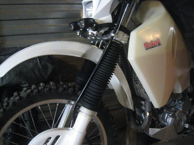

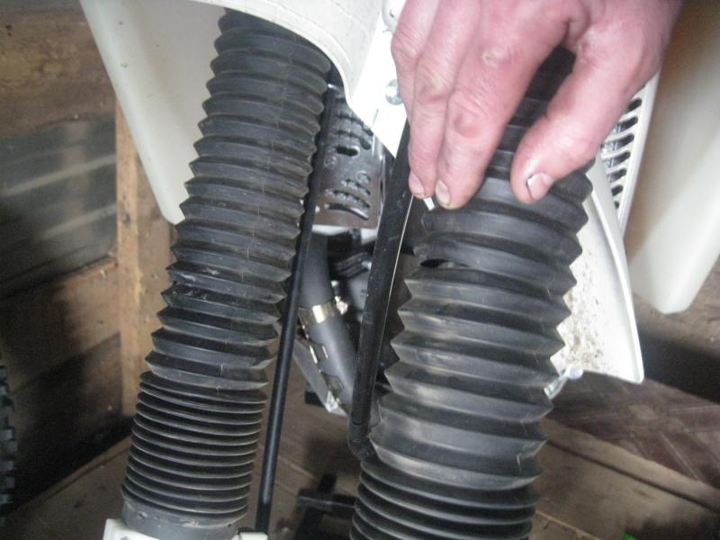

Dj 200.
Заменил штатные пластиковые гофры имевшие под нагрузкой вид мёртвой гусеницы на изделие от флай. Хватило их на чуть менее 2 т.км. Заклеил лейкопластырем из аптечки, пока новые ехали из Екб.
Производство Диртмотошоп. Отверстие одно в низу, прожёг ещё по одному в середине.
Резина мягкая и очень плотная, переменной толщины (на фотке где видны радиальные наплывы - тоньше, где менее заметны - толще), такой шляпы как на родных не случится, распрямляются моментально.
Вот установленные:
Такой покупкой премного доволен)))!

Сообщений: 39
Регистрация: 26.8.2016
Вставить ник Цитата Мотоцикл: Djebel 250 xc
Ой, смотрите, между 6 и 7 ребром гофры растяжение сильное, считаю что диаметр внутренний маловат
https://djebel-club.ru/forum/index.php?act=...st&id=96931
Я еще вспомнил мое ощущение от этих гофр: тяжеловатые, очень мягкие ( без стержня типа), сразу представилось, как они будут вихляясь облегать перо , стирая его всяким попавшим внутрь мусором. Сугубо мое впечатление.
Да ни разу не ой) - ломы на дрыне жирные. Для джеба может и слишком свободны будут. У девятошных пильников такой-же эффект присутствует. По размерам в теме смотри, все размеры есть. Я локтайтом 243 клеил, для разрыва существенные усилия потребовались)
А мусор и под гофры и под неопрен проникает, периодически инспектировать нужно.
