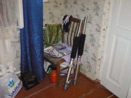

У меня моц вобще без гофр пришел. Тоже долго думала, что поставить, ведь и толщина не стандартная и по длине тоже. В итоге нашла с рулевой рейки с Opel Vectra A по две шт на один аморт подходит. Еще не ставила, когда поставлю, скину фото, что с этого получится.

Вот такой уних вид.
Лучше вставляй в пост, как, написано в FAQ. serg

Наконец поставила гофры! Только вилку еще не поставила, буду ее полировать.Все-таки поверхность штока побило камешками. И этого совсем не видно, но если провести пальцем, то повреждения чувствуются .

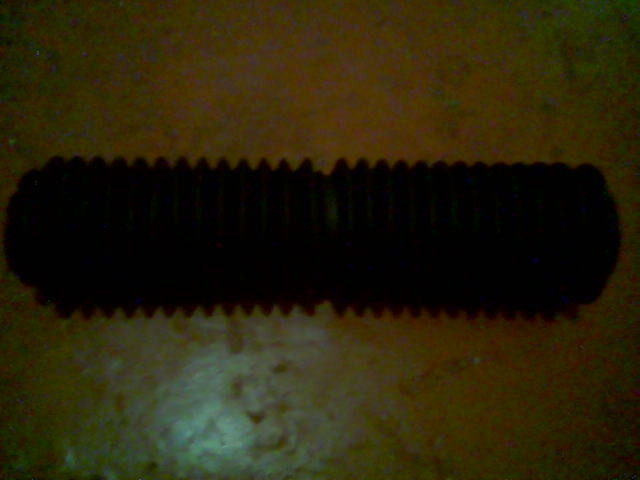

Нет, не фигово. Нулевой наждачкой в течении часа-полтора только в местах повреждения. Главное, что б не сдереть покрытие. Уже все ок, скоро поставлю на место.
Добавлено (17.01.2009, 13:09)
Вот так классно смотрится:
$IMAGE1$

Вот как классно смотрится!
