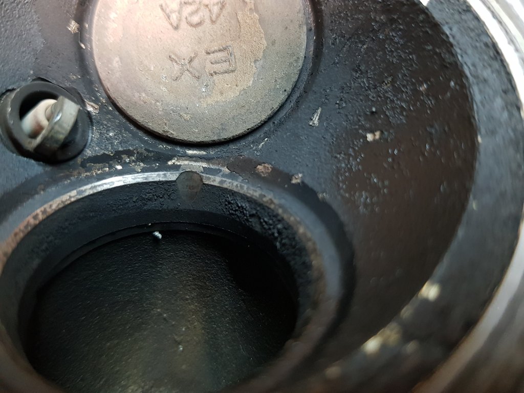

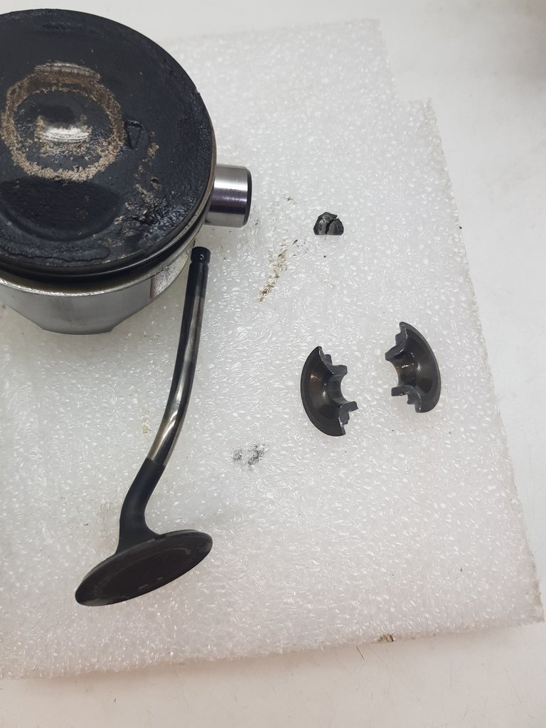

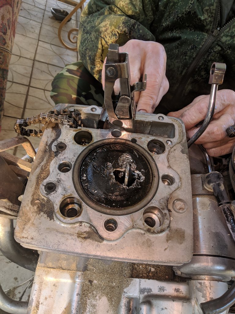

Всем привет. Я очень везучий человек. Решил приобщиться к эндуро. Купил hond-у xr250 baja, вот тема: https://djebel-club.ru/forum/index.php?show...mp;#entry809356 Ничего не предвещало беды. И вот, сегодня сразу после прогрева, на нейтралке просто несколько раз добавил газу и вдруг, резкий звук и мот глохнет. В итоге, рассухарился клапан потому что лопннула тарелка клапана, клапан в свою очередь упал в цилиндр. Погнуло все клапана, один сломало, поломало две втулки, пробило поршень. Есть вопросы. 1. Что стало причиной поломки тарелки клапана, её согнуло и она треснула. 2. Погнуло ли шатун? 3. Восстанавливать ли гбц и цилиндр, гбц сильно побило. 3. Или вообще искать двигатель в сборе контрактный?

Болезнь у них это, треснувшая тарелка клапана, вот в чём причина. Бывает еще треснувшая камера сгорания около свечки и перетёртое пружиной ушко у натяжителя ГРМ.
Головку можно попробовать восстановить, сёдла поменять, направляющие. Поспрашивай тут https://vk.com/xr250 иногда выкладывают б/у головки, может есть у кого, по стене поиском поищи.
