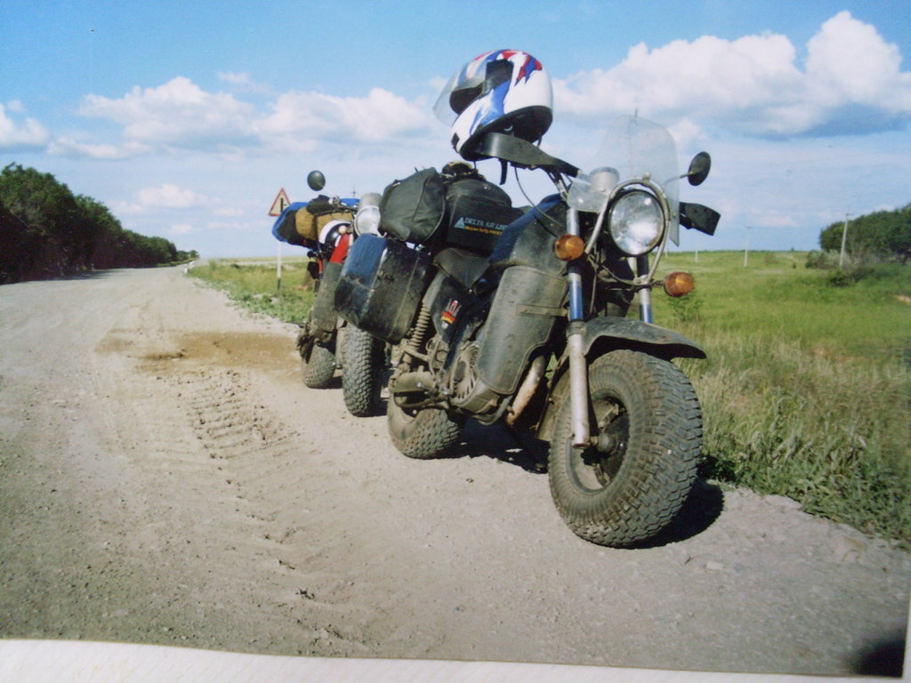

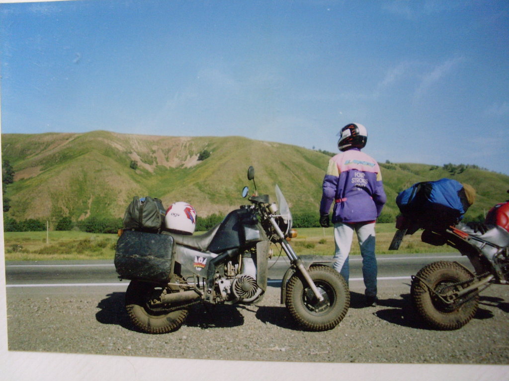

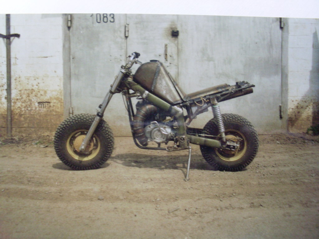

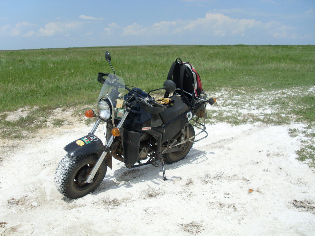

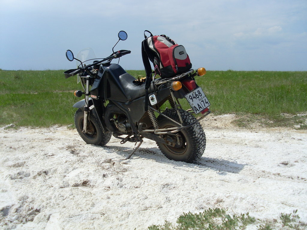

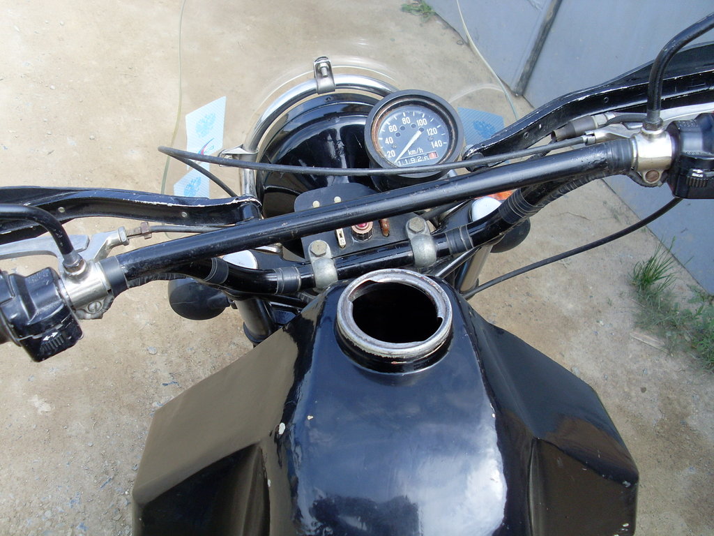

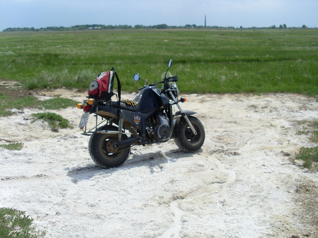

От она . Полностью закончил конструкцию в 2003 году . Два года делал . Рама самодельная коробчатая , маятник тоже , хромасилиевая сталь , труба овального сечения , толщина стенки 1,2мм , резонатор и глушитель самодельные , корпус воздухофильтра и воздушная коробка . сконструированы под воздушный фильтр от жигулей . сиденье самодельное с металлическим основанием ящик для инструмента под ней . переднее и заднее крылья и боковая облицовка также металлические .бак из листового металла 0,8 на 21 литр ,максимальный расход 3,5 литра . пластиковые только грязевые щитки от урала и приборный щиток .замка зажигания нет ,только два тумблера ,главный и габариты .контрольная лампа одна зарядка аккумулятора . Бугель под фару из нержавейки тонкостенный . всё варено электродами включая бак . Вес мотика в районе 125 килограмм
Первая версия бака и прямого глушителя

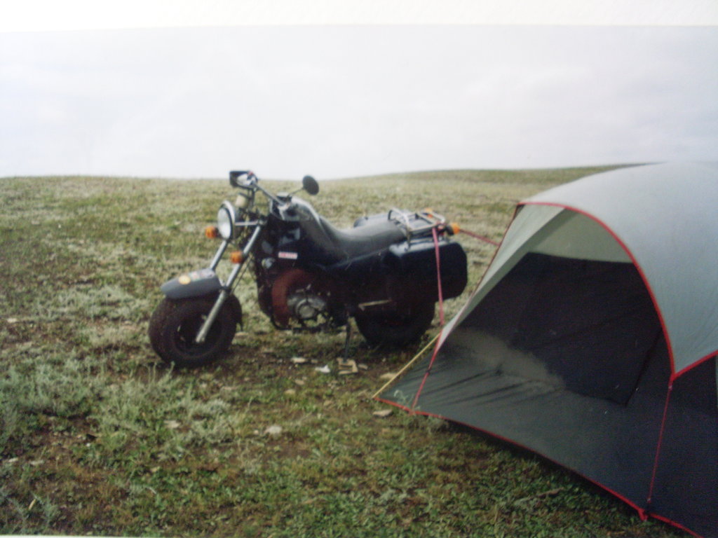

Самый большой мотопоход 5 тысяч км . мотик получился надежный не ломался . больше 30 тысяч проехал . вот фото из некоторых поездок .Брат попутно строил мотоцикл с зажиганием от восхода удалил диностартер , подвеска имела центральный аморт от курьера ,но без прогрессии . оба мотика нормально проехали пять тысяч мотопохода.

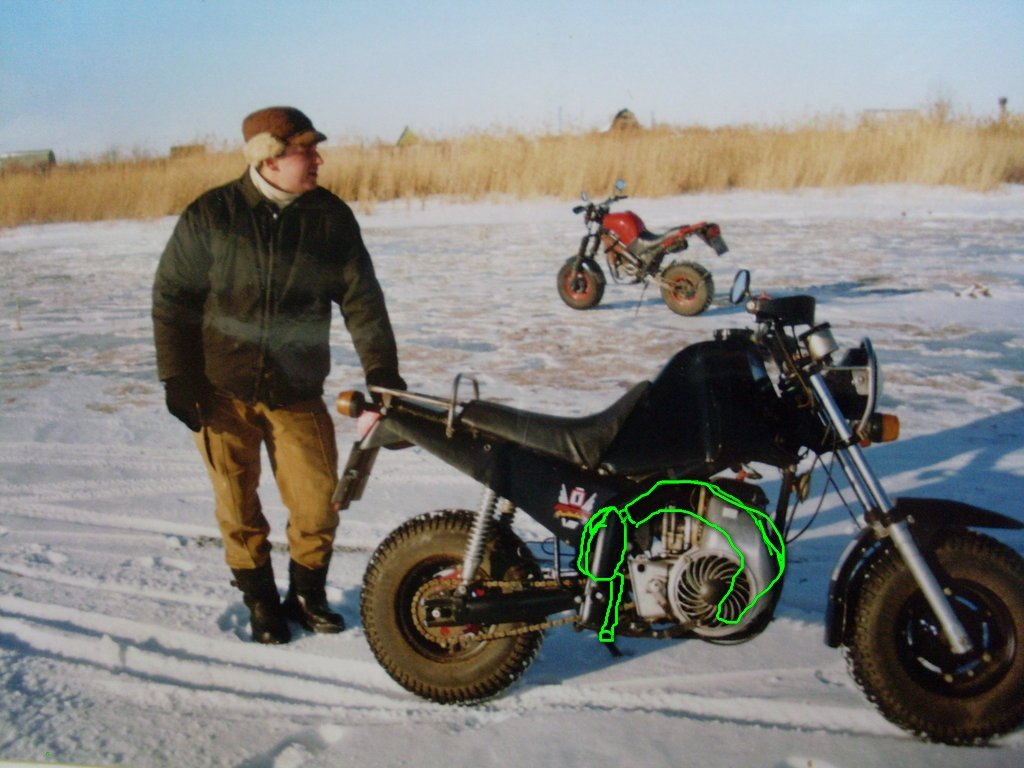

Глушитель кто найдет ?)
сообщение 14.2.2021, 18:34
Сообщений: 35074
Я бы нашел, если бы знал, что за фиговина вот это вот все остальное на том месте, где обычно двигатель )) Над правой водительской подножкой выхлоп?
сообщение 14.2.2021, 20:05
глушитель в форме овального цилиндра , труба выходит вниз с поворотом вбок .резонатор стыкуется с глушителем гайкой с пазами , токарю заказывал этот узел из нормальной стали ) Глушитель расположен достаточно высоко и закрыт грязевым щитком его абсолютно не видно . Сверху резонатора сделан второй слой металла , скрепленный из двух половин ,под этим слоем стеклоткань ,для гашения звенящего звука двухтактника . поэтому резонатор покрашен обычной краской на первом фото
