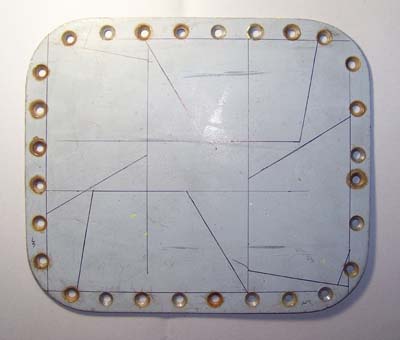

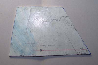

Вначале, находим подходящий материал. Можно в магазине, можно на вторцветмете, можно самолёт вражеский сбить smile.gif
Вот я, типа лючок от самолёта нашел такой. По краю он толщиной 4 мм, в центре - 3 мм.
Размечаем его (я использую тонкий маркер перманентный) на заготовки.

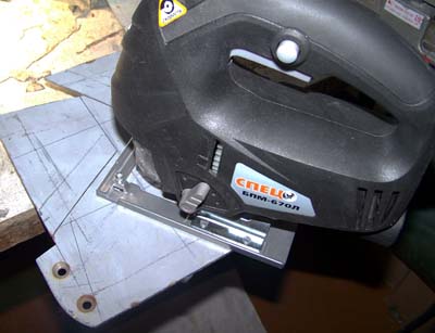

Выпиливаем заготовки.
Если нет электролобзика - не беда, обычная ручная ножовка прекрасно справляется

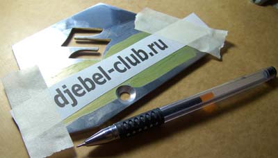

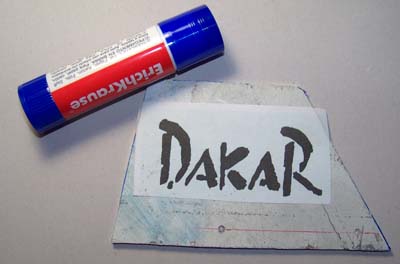

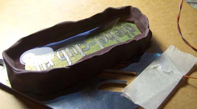

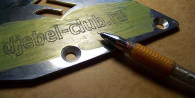

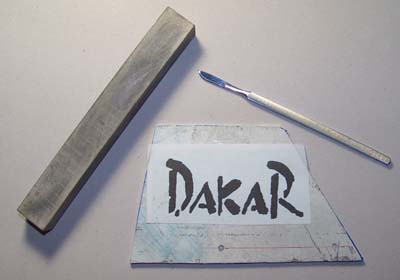

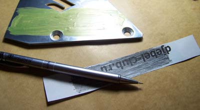

Рисунок, который планируем вырезать, распечатываем в масштабе 1:1 на принтере и приклеиваем на заготовку
Прорезаем по контуру, например скальпелем. Нажимаем хорошо, чтобы процарапалось по дюральке

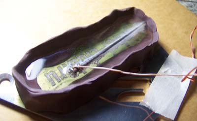

Бросаем в ёмкость с водой, ждём пару минут, вытаскиваем, удаляем размокшую бумагу. Потерев грязным пальцем по поверхности (а если вы делали всё вышеописанное, а не просто читали, он у вас будет грязным) "проявляем" рисунок

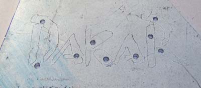

Накерниваем на рисунке центры отверстий для захода пилки лобзика
Сверлим отверстия

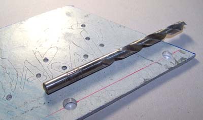

Пока дрель в руках, сразу просверлим отверстия для болтов крепления. Они будут М6, поэтому сверло диаметром 6.5 мм будет в самый раз.
Если позволяет толщина материала (в нашем случае позволяет) зенкером делаем "воронки" для использования болтов "в потай". Подходящим болтиком контролируем глубину.

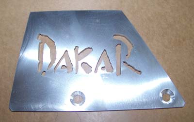

Ручным лобзиком выпиливаем рисунок
При необходимости корректируем рисунок надфилями и полосочками шлифовальной шкурки.
Используя упомянутую ранее насадку на дрель, шлифуем поверхность и торцы
Я использую шкурку зернистостью 80, потом 150, потом 400-800

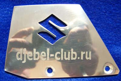

Получается что-то наподобие

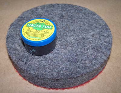

Финальная обработка на войлочной насадке со шлифовальной пастой
Готовую железяку отмываем от остатков полировальной пасты под струей горячей воды зубной щёткой с мылом.
Готово!

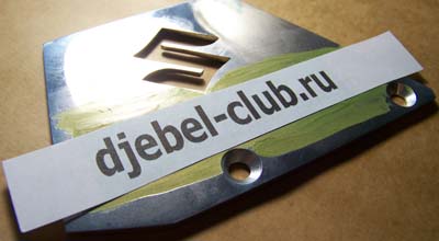

можно ли как-нибудь заполучить размеры последней картинки?) Если они вообще имеются, ведь глазомер у тебя Шикарен!
сообщение 3.2.2012, 12:55
Сообщений: 14352
bumps
Между центрами отверстий под болты крепления - 67 мм. Бери изображение любой из темы и пробуй. Я тоже не рождался с лобзиком в руках biggrin.gif
Если понадобится помошь - обращайся!

Блин, офигеть! Я думал это на ЧПУ делается, а тут такое. Я ещё больше свои железки уважать начал)))
сообщение 3.2.2012, 13:53
Сообщений: 54040
Ну, вообще, Сергей и не скрывал, что делает всё вручную, это указано в начале его темы про самоделки.
Так что я уже давно уважаю его за золотые руки. Ну, не только за это, понятно smile.gif

Немного дополню предыдущее описание:
Допустим, что мы хотим не только выпилить рисунок, а и(или) вытравить что-нибудь на поверхности.
Для этого берем заранее подготовленную и уже отполированную заготовку и покрываем место будущего рисунка лаком для ногтей, в который добавлено процентов 5 масла касторового (можно и чего-нибудь другого, просто, это проверенный вариант). Касторка делает лак после застывания "пластилиновым", т.е. он не откалывается кусочками.
Так же, как и в предыдущем случае, распечатываем на принтере выбранный рисунок в масштабе 1:1
Густо закрашиваем карандашом бумажку с обратной стороны (печатать на обороте djebel-club.ru не обязательно, это был неутвержденный проект и я просто перевернул листик в принтере)
Крепим бумажку на деталь в нужное место. Я использую для этого бумажный малярный скотч - легко рвётся, нормально клеится и не оставляет следов.
Обводим рисунок по контуру ручкой, чтобы он с бумаги перевёлся на деталь.
Снимаем бумагу и выцарапываем лак там, где будут тёмные (или матовые) места.
Как видите, у меня для этого есть специальная ручка, в которой я закрепил иголку. Для выцарапывания лака с больших площадей и крупных деталей, удобно применять зубочистку.
Аккуратно моем кисточкой или щёточкой под струей теплой воды с мылом поверхность рисунка.

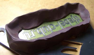

Сооружаем на поверхности детальки ванночку из пластилина.
Следим, чтобы пластилин везде накрывал слой лака и не было зазоров с поверхностью детали
Заполняем ванночку раствором соли в воде (1 чайная ложка на стакан воды)
Для травления я использую блок питания на 12 вольт. Подойдёт, например, зарядное устройство для авто аккумуляторов, ток зависит от площади поверхности вытравливаемого рисунка. Подбирается на глаз, чтобы раствор просто шипел пузырьками, а не бурлил как в чайнике.
Подключаем "плюс" на саму деталь, "минус" - на электрод (в моем случае - гвоздь) и включаем.
Пузырьки, появляющиеся на детали, первые несколько секунд желательно "смахивать" кисточкой, а то они "прилипают" и на этих местах остаются непротравленные точки. Секунд через 10-20 после начала травления, они уже не задерживаются на поверхности детали и кисточку можно отложить.
Ток можно ещё регулировать глубиной погружения гвоздя в раствор. Глубина травления зависит от удаления электрода (-) от деталей рисунка. Так что, для достижения равномерного результата, следует время от времени перемещать гвоздь или стараться, чтобы он "накрывал" весь рисунок.
Временем травления определяется глубина рисунка. Обычно это 5-20 минут. Сильно увлекаться глубиной не советую - рисунок травится не только в глубину, но и в стороны - под лак.
Когда решили что хватит - отключаем ток, сливаем раствор, "разбираем" ванночку, стираем растворителем лак, протираем мягкой тряпочкой.
Всё!
